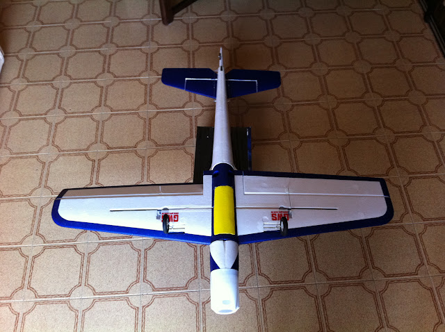

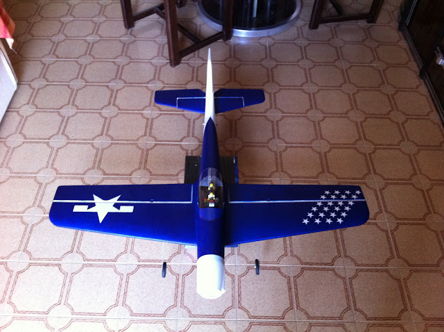

Ciao a tutti, finalmente dopo aver ricevuto il pacco da HK, ho completato il FORMOSA II GWS, allego un pò di foto e il setup:
(nelle foto mancava ancora motore, elica e ogiva)
(da notare i due piloti LEGO con tanto di bussola e strumentazione )
Motore: TURNIGY 35-30C 1100kv Brushless Outrunner (Eq AXi 2808)
Regolatore: TURNIGY Plush 40amp Speed Controller
Servi: 2x Hitec HS55 / 2x HXT900
Elica: (Dopo ne parleremo)
Batteria: Rhino 2150mAh 3S1P 20C Lipoly Pack
Ricevente: OrangeRx Spektrum DSM2
Radio: Spektrum DX6
Che ne dite?
Peso in ODV: 942g
(La GWS dava 790g ma senza ogiva (40g),con batteria più piccola (35g) e regolatore più piccolo (13g), inoltre non prevedeva il supporto motore (32g), prolunghe, velcro...)
Il modello lo attribuirei alla classe "acrobatici sport e riproduzioni: 200-250 Watt/Kg", quindi dovrei avere 190-230 watt ma come produrli?
In casa dispongo di queste eliche:
APC style propeller 10x5-E
APC11x5.5-E APC style propeller 11x5.5-E
APC9x6-E APC style propeller 9x6-E
TP_11x6G APC style Sport propeller 11x6
E queste sono delle prove al banco del motore:
TR3530-1100 Turnigy
Che elica mi consigliate per avere un giusto rapporto Potenza-Trazione-Assorbimento?
Domani provvederò alle prove a terra della ricevente e al collaudo, se il carrello non dovesse reggere (cosa che penso) lo sostituirò con qualcosa di più solido !
Grazie e commentate!

Guarda io lo avevo motorizzazto con un keda di caratteristiche simile al tuo ma 900kv gli montavo sotto se non ricordo male una 11*5 ma è pasato un annetto da quando lo ho disintegrato.Il mio pesava 850gr con batt da 1750 e dopo varie rip circa 930gr volava magnificamente preciso nelle manovre pulito mi ha veramente impressionato come doti di volo un pò veloce in atterraggio ma niente di che;unaica pecca a mio avviso ero sotto motorizzato ossia volare volava a scapito però della durata del volo visto che per tirarsi dietro bene i circa 900gr del modello dovevo tenere il motore almeno a 3/4 di gas.Comuque prima o poi lo ricompero peccato che il prezzo per quanto bassa sia sempre troppo alto per quel pezzo di polistirolo e non epp che è.
