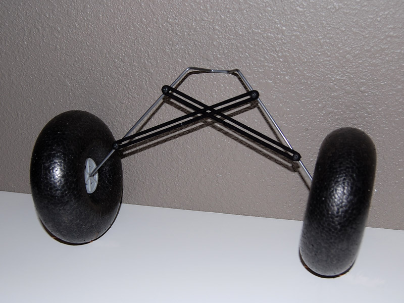

ciao enry, ancora non so se da tre o 2,5 cmq se opto come da foto rinforzero' sia esterno che interno, ci avevo pensato. Ma ho pensato anche a lasciare il carrello per come è, introducendo degli anellini da 5mm con grano che sostituiro' con delle viti creando un aggancio per degli elastici.

Ciao Giorgio, avevo avuto la tua stessa idea anche io. Ritengo sia valida, magari la provi e poi ci fai sapere la tua opinione ... Secondo me introducila direttamente sul carrello originale così risparmi tempo e denaro, e se poi non ti soddisfa puoi sempre fare ulteriori modifiche ....

infatti direttamente sul suo originale, proprio per questo ho comprato anellini di acciaio con diametro foro 5mm (cosi' dovrebbero passare anche dalle curvature senza bisogno di raddrizzare i tondini e poi ripiegarli).
Appena posso, non penso a breve, provo e vi dico.

Io ho risolto parzialmente come sta pensando di fare Giorgio78 solo che ho usato una lenza da pesca robusta al posto degli elastici evitando così i collarini.
Purtroppo non posso fare foto ma si tratta di fare 4 legature lenza-acciaio e poi annegarle di colla CA. Inoltre nel punto dove si incrociano le lenze farle avvolgere una sull'altra. Spero di essermi spiegato. Comunque al prossimo ordine on line voglio provare a comprare un carrello di carbonio.
