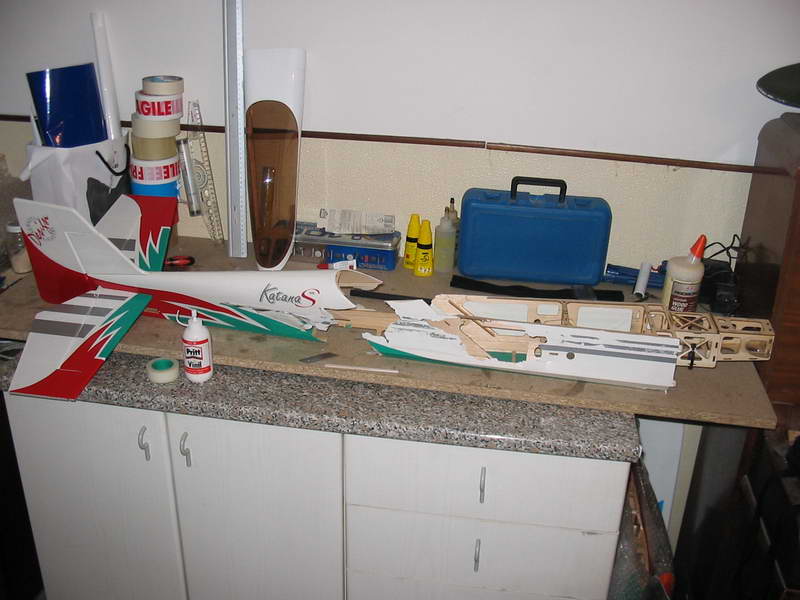

Ciao a tutti, sono entrato in possesso di un katana s 30e della sebart, l'amico che me lo ha dato al terzo volo l'ha rotto a metà, ora lo sto sistemando ma mi chiedevo se dovessi aggiungere oltre ai pezzetti in balsa nuovi che stò facendo anche dei piccoli tiranti in carbonio da 1,5 mm da mettere all'interno della fusoliera..e speriamo che il peso non sia troppo.. magari oggi posto le foto.. grazie a tutti

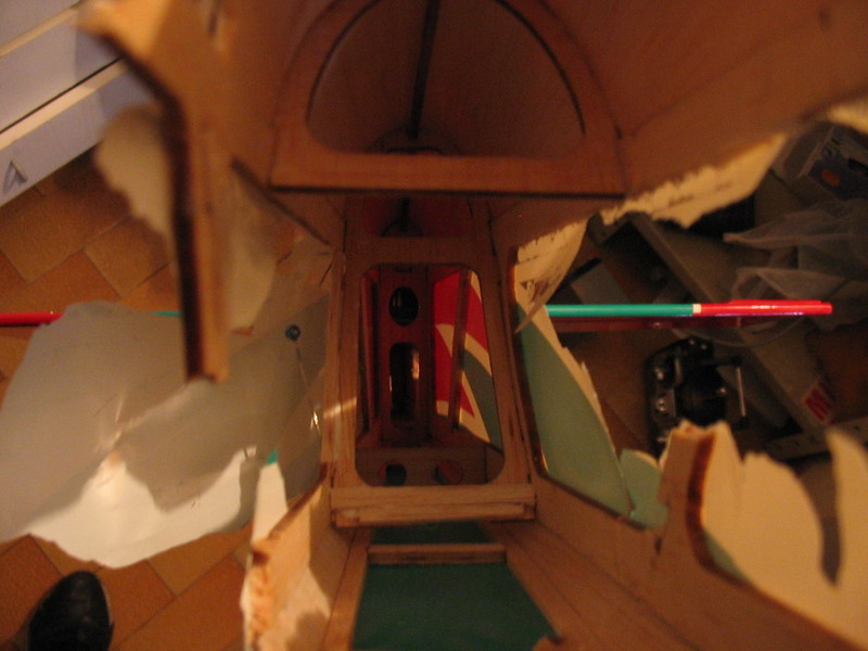

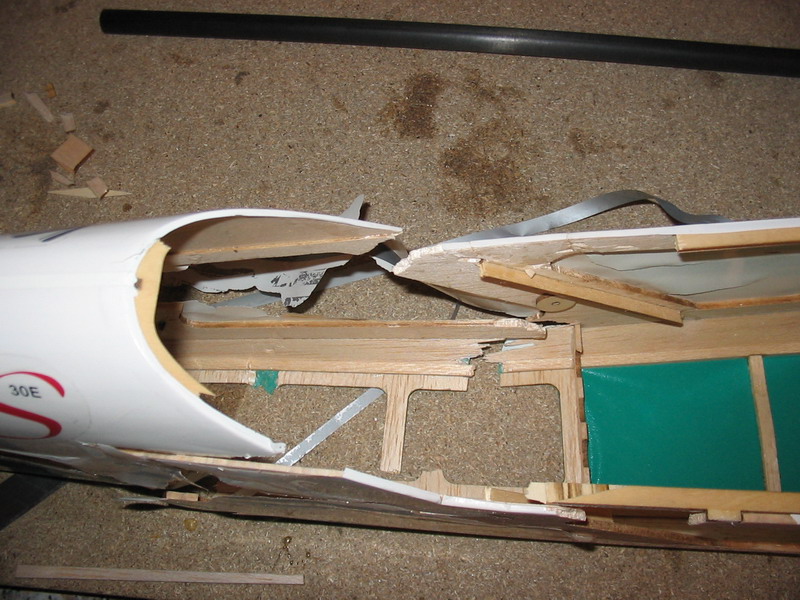

ecco un paio di foto, a voi è mai capitato di rompere il modello da 3d e di ricostruire o riassemblarne una parte?

mi piange il cuore a vedere quel modello ridotto così ma come ha fatto a romperlo? comunque io i tiranti li metterei magari con 2 tondini da 2mm... il problema piu' grosso poi sara' ricoprirlo
semplicemente quando ha unito le ali si è dimenticato di collegarle alle prolunghe sulla ricevente..tempo di rullare in pista e decollare crash..
cmq ho dei pezzi da 20 cm di tondino da 1,5 di carbonio magari potrebbero andare?

ma si dai... non la vedo tanto drammatica... incolla anche con attack tutto in posizione e poi ripristina le fibre rotte... il carbonio magari è eccessivo
nel senso... se originale è di balsa, vuol dire che la robustezza della balsa è sufficente, il carbonio pesa poco, ma l'epossidica con cui devi incollarlo pesa un quintale....
io per questo genere di riparazioni preferisco usare bacchette di compensato multistrato nei punti più larghi, e dove risulta più conveniente apro in due i bastoncini di bambu della bracione che sono indistruttibili...
e il legno si incolla con collante cellulosico che asciugando non pesa nulla, o con vinavil, o al limite anche con attack
diffatti, per adesso sto usando solo vinavil e attack...
