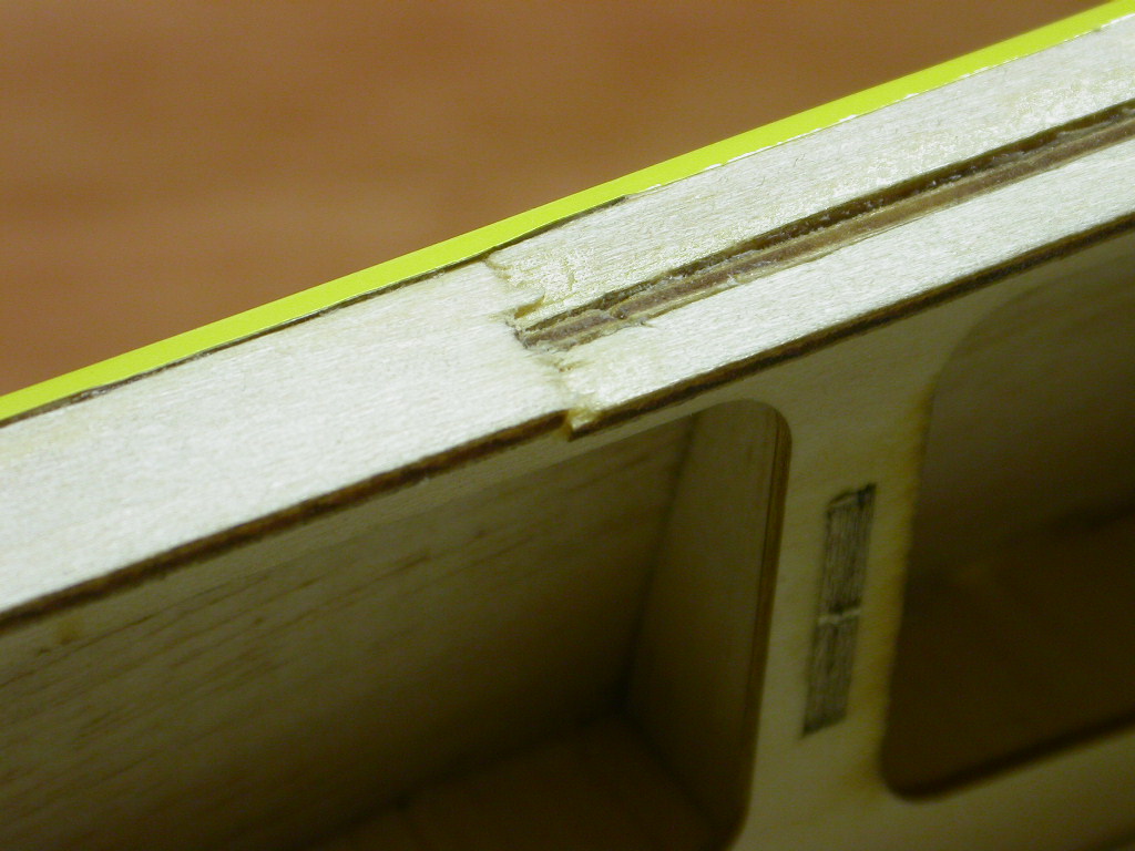

| ![]() Grazie allesperienza positiva di Marco m&m, prestatosi a far da cavia, ![]() ![]() Prerogativa del modello era il prezzo contenuto e la struttura nellinsieme ben fatta. Il modello, era stato da me ordinato all'inizio di aprile dal mio negoziante di fiducia, in considerazione del fatto che mi avrebbe applicato un prezzo di favore (200,00). La scatola mi è arrivata appena cè stata di nuovo la disponibilità (la SAFALERO lo aveva esaurito), a settembre. Ritirata, ho controllato che allinterno la struttura non avesse subito danni, e fossero compresi tutti gli accessori dichiarati, dopodiché ho accantonato il modello per problemi di tempo. Orbene, ieri sera, prendendo fuori la scatola ho iniziato a guardare il tutto con occhio critico, la prima cosa che ho guardato è stata la fusoliera, sembra, anzi senza sembra, montata in maniera molto frettolosa: colla in alcuni punti completamente mancante, incollaggi eseguiti malamente ed in alcuni punti presenta delle rotture o incrinature di qualche listello. In oltre, Marco si era stupito di aver trovato la baionetta in carbonio, bhè io mi sono stupito perchè ora è in alluminio, istruzioni rigorosamente fotocopiate, per il resto nella norma o piccole cose. Considerato il prezzo, va bhè inghiottiamo il rospo Bene girando nei vari siti rivedo il modello, e se non ve lo ricordate ve lo ricordo io, il prezzo di listino fino ad almeno una/due settimane fa al massimo era di . 279,00, venduto poi nei vari negozi a prezzi che oscillavano da 240,00 a 270,00 . Ora il prezzo di listino è lievitato . 325.00!! (46.00 di aumento!!!) e venduto, un esempio; Mobby (non ce l'ho con i negozianti) lo vendeva a . 240,00 ora a . 284,00!!! 44,00 . in più dalloggi al domani e PURE A SCAPITO DELLA QUALITA mi pare vergognoso!!! ![]() Ma è possibile che appena notano che un prodotto si vende bene, e questo deve aver venduto molto BENE, debbano speculare e rapinarti in questa maniera assurda!! Certo queste sono le politiche di vendita ma...!! ![]() ![]() E' un hobby potreste pure dirmi, cercatene uno meno costoso Ma anche se facessi la collezione di tappini secondo me non cambierebbe nulla..! Va bhè mi fermo qui, Scusate lo sfogo... |

Mi sa che dobbiamo ingoiare il rospo,perche' sta gente ha capito che siamo diventati dipendenti da aeromodelli!!!!Di conseguenza i grossisti fanno tutti cartello,tanto chi costruisce aeromodelli e' uno solo in Vietnam.Tornando alle foto che hai postato sono sorpreso dalla scarsita' degli incollaggi con ordinate pure rotte.MALE,MOLTO MALE.A questo punto bisogna dedurre che a chi li costruisce gli danno 4 soldi,mentre chi li distribiusce e vende ci guadagna un bel po di soldi,con aumenti connessi.Che dire,dovrebbero sentire anche loro un po di crisi,ma finche' i containers al loro arrivo qui da noi vanno a ruba non puo' che succedere questo.Bisognerebbe darsi una svegliata!!!

Tuttavia quando un prodotto si vende bene, quasi sempre l'aumento di prezzo viene fatto digerire dal consumatore con alcune migliorie che lo rendono ancora più appetibile (qui invece si gioca al contrario, vedi l'esempio emblematico della baionetta e la qualità di assemblaggio che certamente non è migliorata) | |

| Scusa td2200. Forse sarò io, ma a questi aumenti spropositati non sono ancora abituato, o forse non me ne sono reso conto prima? Anche se non mi pareva. Il punto è proprio questo non ci vedo nulla di strano... ![]() Quoto Maxgap, "...ma quanto ci guadagnano! bisognerebbe darsi una svegliata! e Toio, qui si gioca al contrario, è vero e non riesco a capire questa politica dove voglia andare a parare! Paghi di più per avere qualche miglioria non il contrario! Capisco che mettere in pratica qualche controffensiva sia difficile! Comunque nel mio piccolo e qui mi tocco, se per sfiga... col cxxo che un altro uguale glielo compro. ![]() |

Cliff, peccato leggere la tua storia! Pensare che ero interessato all'acquisto, ma ora ho preso un adrenaline da 2m e lo yak è saltato. Cioè hai fatto bene a raccontarla, ma la penso come te riguardo al peggioramento del prodotto... semmai deve accadere l'esatto contrario, che il prodotto migliori col tempo, risolvendo eventuali magagne e difetti di gioventù. Inoltre l'aumento di prezzo è scandaloso, sia di per sè sia per l'entità. Non vorrei rigirare il coltello nella piaga, ma ricordo che tra le cose che colpirono favorevolmente è stata la minuteria,in particolare squadrette tornite e credo con cuscinetto. Puoi verificare se almeno quelle te le hanno lasciate? ![]() |

Salve a tutti. sono uno dei tanti possessori dello yak in questione preso a giugno a 270 euro. Anche il mio ha la baionetta in alluminio però devo dire che costruttivamente a parte la poca colla ormai uno standard è di qualità discreta e vola veramente bene.Certo che la storia di Cliff fa pensare anche perchè questi modelli ( confidenza di un negoziante da prendere con beneficio del dubbio )sono fatti in cina in una fabbrica che ne butta fuori 6000 al mese e che fornisce per la maggior parte il mercato americano.....pensate anche all'incremento dell'euro rispetto al dollaro ed ecco che l'aumento lievita ancora di più rispetto ai 44 euro. Per quanto riguarda la minuteria squadrette tornite in alluminio con cuscinetti sono le stesse che vende il sito cinese unitedhobbies a prezzi ridicoli (io ci compro molte cose) quindi almeno quelle credo sia difficile sostituirle con qualcosa di peggiore. Ciao |

Il mercato lo facciamo noi comprando o non comprando... Devo dire che questo forum è utile anche per tali ragioni... Grazie per la segnalazione e per le prove che hai fornito (foto). | |
