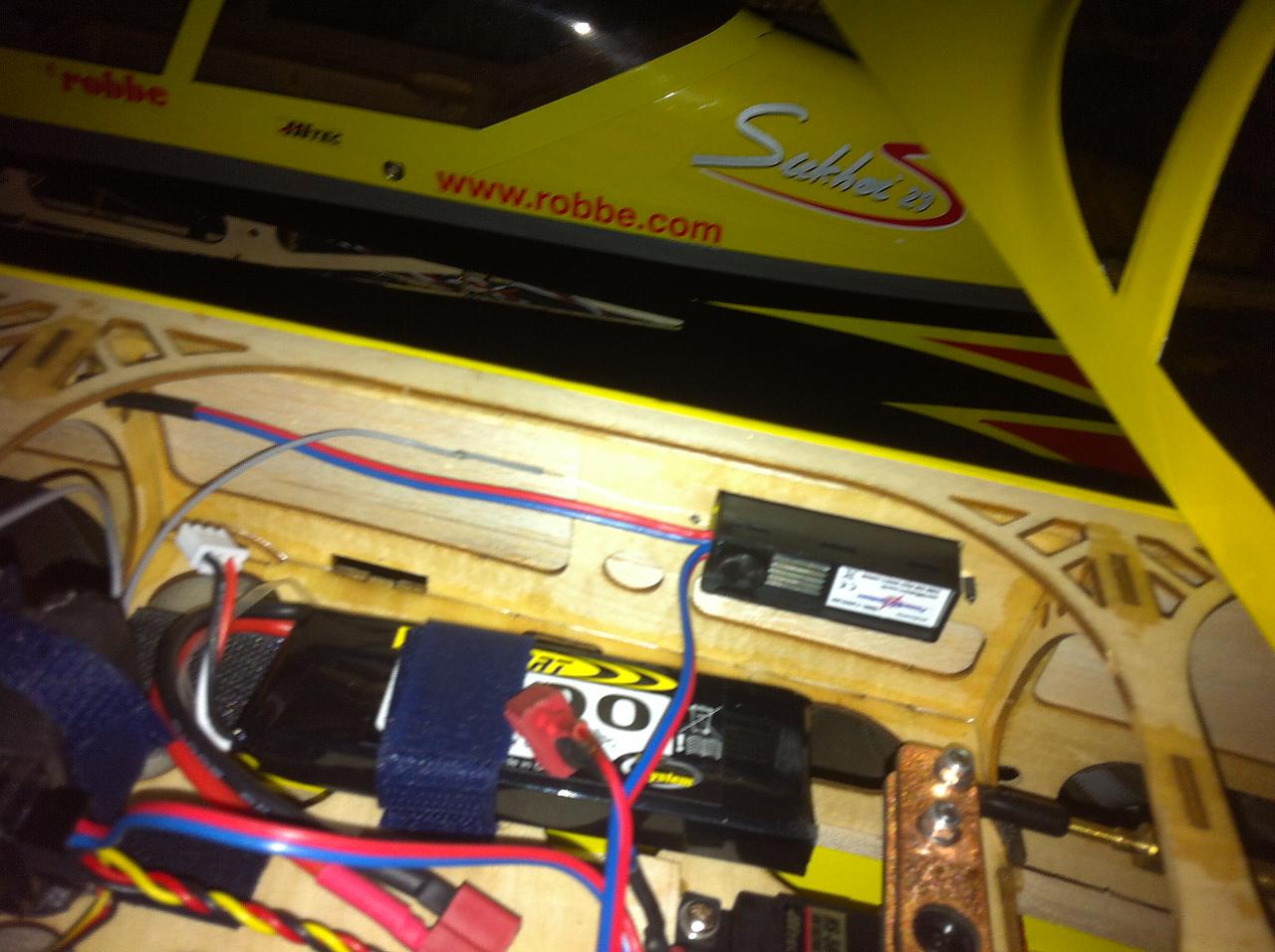

Originalmente inviato da mr.president Visualizza messaggio
caz.o!
se il filo grigio che vedo è quello dell'antenna, io mi preoccuperei ad averlo così vicino al regolatore/interruttore, magari non succede nulla, però.......
Massimo Bison
https://imgur.com/a/rZMlsqz
ma scusate,non riesco a capire, sul manuale c'è sritto che va bene fino a 6 servi su modelli di taglia media
Quello che sta cercando di spiegarti ramirez è che questo interruttore regge bassi carichi di tensione , può andare bene per un modello semplice per cazzeggio o per modelli f3a con 6 servi che durante il volo nn hanno grandi consumi come amperaggio , invece un modello da 2m con parti mobili grandi e 6 servi che lavorano tutti insieme durante un volo 3d e che sono quasi sempre alla corsa massima manderebbero l'interruttore fuori scala come assorbimento e questo implicherebbe il surriscaldamento dello stesso e quindi lo spegnimento del modello in volo.

Afferrato il discorso Ale, cosa ne pensate se su quell'interruttore collego un regolatore per servi?
Lascia perdere avresti problemi sul regolatore powerbox. Se nn vuoi spendere tanto puoi comprare il dualsky che costa 20 euro ed è 8A l'unica cosa è che funziona con 2 pacchi batterie.

nella foto è tutto apoggiato,non fissato! era solo per provare i servi
