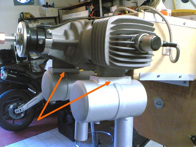

Salve Ragazzi, ho appena finito di montare un maxi Pitt's Special scala 1:2,1 con motore ZDZ 160cc con barilotti (vedi foto) e vorrei montargli il fumogeno della Power Box, so che i canister (che non ho) sono più indicati per il fumo, ma visto che ormai ho montato i barilotti e fatte le aperture nella cappottina motore, vorrei sfruttali. La domanda è questa : In che posizione mi consigliate di mettere le prese di pressione che supportano i due tubi della pompa fumo nei barilotti ??... [IMG] Uploaded with ImageShack.us[/IMG] [IMG] Uploaded with ImageShack.us[/IMG]

io sul barilotto l'avevo (senza preriscaldamento) di fronte al collettore di scarico

Ciao, mi fai un segno dove l'ha messa nella mia foto ??...

questo era il mio.. (seconda foto, per intenderci quella con l' ugello col tubicino al silicone verde)
ps
puoi metterlo in qualsiasi posizione ma sicuramente vicino alla "fiamma" funziona di piu.. occhio a miscelare il canale della pompa col gas pero' ..

Lo farei sulle flange, il punto più caldo e dove c'è materiale in cui avvitare direttamente, un forellino filettato m3 in cui avvitare direttamente le nipples. Ovviamente sulla faccia interna per arrivarci piu' comodi con i tubi di neoprene o nitrilene (neri).

magari funziona di piu.. pero troppo vicino al collettore in volo rovescio non so se va bene...

Nei canister di solito hai 3 camere ed ora che il liquido fa tutto il giro si raffredda e perdi in "Fumosita'" ..mentre nei barilotti l'immissione /Uscita è molto piu' veloce ,non necessiti di preriscaldamento come sui canister o altre diavolerie per aumentare il fumo....,Se viene messo troppo attaccato al collettore ho paura che quando sarai a bassi giri avrai dei problemi di Sporcizia nei cilindri con imbrattamento candela..Io ti consiglio di starci un poco lontano ,la foto di Ramirez su dove mettere il raccordo è perfetta e rende l'idea ..
Io sui bombolotti avevo forato ed utilizzato un raccordo delle pompe freni per Auto con il suo tubo di Rame e schiacciando un po' l'ugello con una pinza in modo da cercar di far Nebulizzare il liquido in entrata e non di farlo "pisciare" ..

quotone ,ne parlevamo propio oggi ... per la posizione dell'ugello quella di ramirez é perfetta

Grazie Ragazzi siete Grandi !!!!... L'ultima domanda, quali di questi tre prese di pressione per voi è più indicata ??..... [IMG] Uploaded with ImageShack.us[/IMG]

più il liquido resta in marmitta più si scalda più rende in fumo, il raffreddamento maggiore ce l'ha quando esce ma il fumo prodotto resta, quindi è inesatta come teoria.
vero iniettare il liquido in marmitta dà una sensazione di carburazione grassa, e si, puoi avere problemi al minimo, se non misceli la pompa con l'acceleratore. Soluzione: miscelare la pompa con la manetta.
