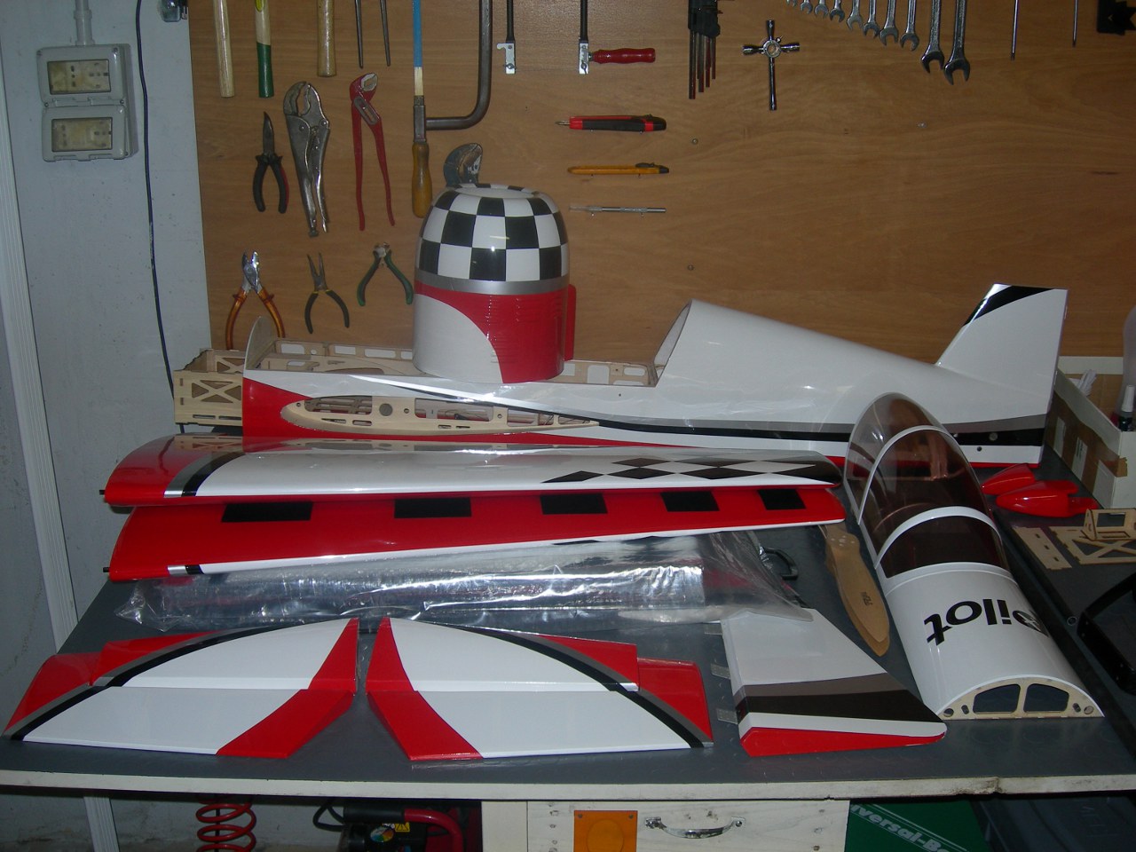

Buongiorno a tutti. Non ce la faccio più, è un'agonia avere lo yak in garage e non poterci metter mano a causa dello studio: visto che però ho dato un esame dei due che dovevo dare questo mese e mi sono un po' alleggerito il carico, domani sera inizierò a costruire il Pilot, a costo di studiare di giorno e star giù la notte in garage a costruire. Sono talmente malato e agonizzante che le due scorse sere/notti, utilizzando materiale vario che avevo di scarto in garage (gomma, assi, gambe di ferro, vecchi cassetti...), mi sono costruito la mia nuova zona di lavoro personale (così io e il babbo non ci rompiamo più i maroni a vicenda mentre lavoriamo, lui ha il suo ed io il mio ![]() ![]() Vi lascio le prime foto che ho scattato, poi mano a mano andrò avanti nella costruzione aggiornerò. salumi e formaggi

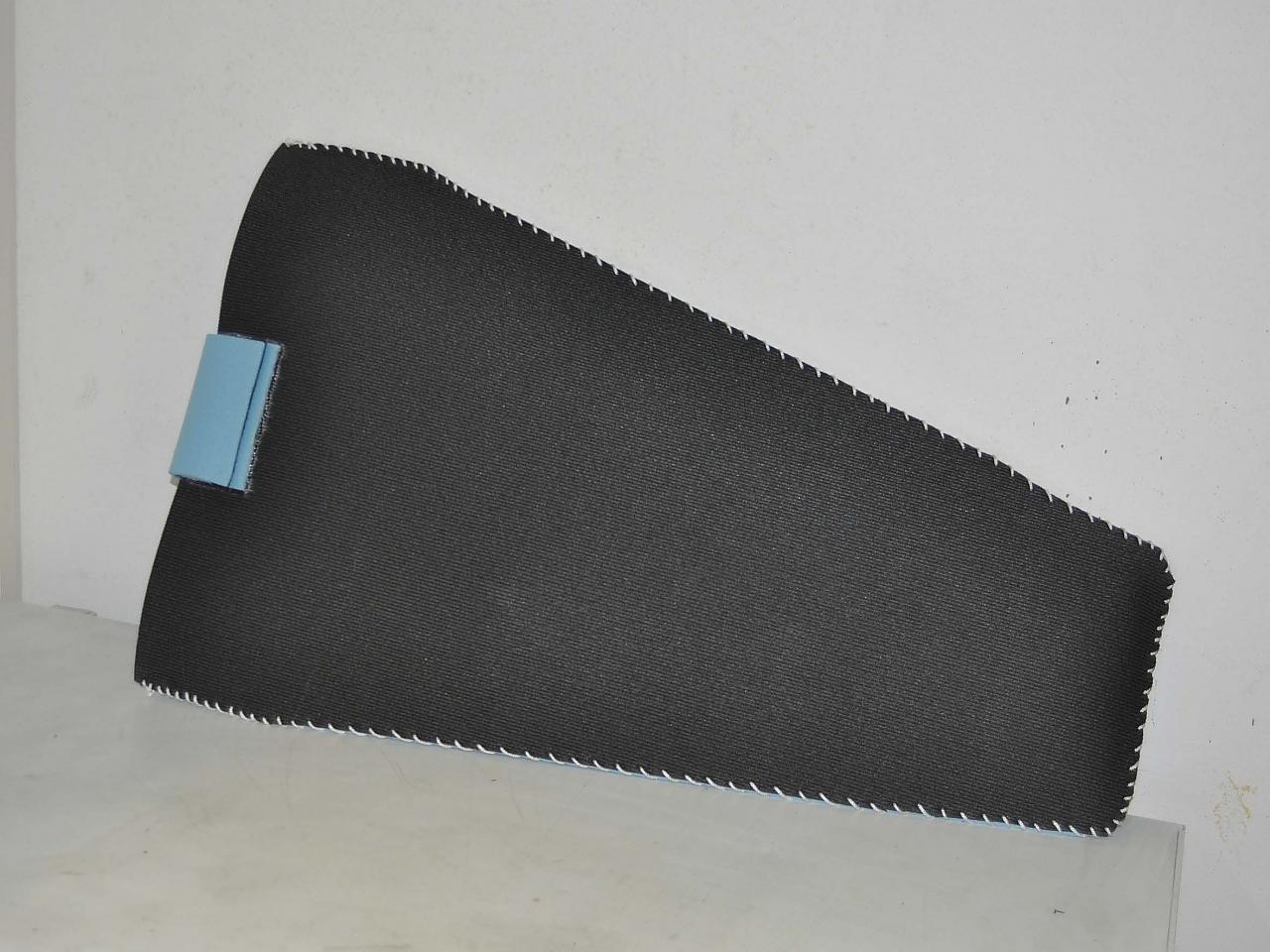

Questa la mia configurazione: 1) 4 servocomandi dymond 9500 (2 alettoni e 2 pianetti di profondità), un dymond 9900 per il direzionale e un Hitec HS485 HB per il motore (nessun servo per l'aria) 2) motore dle30 con barilotto originale 3) batteria eneloop 2000 mah 4,8V per la centralina motore 4) interruttore elettronico optoisolato MfModel per la centralina: http://www.mfmodel.com/index.php?pag...emart&Itemid=7 5) regolatore di tensione Dualsky VR-8L 8A + due batterie Hyperion (2s, 1600 mah cadauna) per alimentare servocomandi e ricevente 6) ricevente spektrum AR7010 dsmx 7) tessuto coverfly per fare la custodia alle ali e pianetti (Wings Bag, Custodie per Ali, Flächenschutztaschen, Trapunte per il modellismo Made in Italy), un grazie alla mamma per le fantastiche cuciture ![]()

Il materiale io l'ho pagato 20 euro (+8 euro di spedizione) ed è quello originale che si utilizza per le custodie per aeromodelli, ci farò tranquillamente le ali, pianetti e me ne dovrebbe avanzare ancora un pezzettino. salumi e formaggi

Prima osservando il parafiamma (con già segnati al laser i 4 fori per il dle30) ho notato che per fare i 2 fori inferiori, come si può vedere dalla seconda immagine in allegato, mi toccherà per forza forare anche il rinforzo angolare incollato dietro il parafiamma. Stavo pensando che dal momento che dovrò mettere le rondelle in quel punto (per il fissaggio delle colonnine), dovrò preparare per bene uno scasso del diametro della rondella (pensavo di utilizzare il trapano con la punta a tazza del diametro della rondella). Ma sti cinesini non potevano progettare il parafiamma in un altro modo, in modo da avere 4 bei fori puliti con tutto lo spazio libero dietro dove poter tranquillamente adagiare le rondelle di rinforzo?
