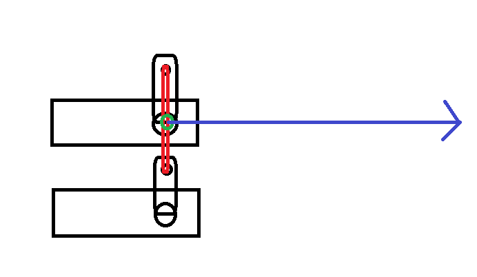

anche se ho provato ad adottare una quarta soluzione:
due servi messi paralleli in fusoliera collegati tramite y normale (volendo su due canali separati e poi si gioca con la miscelazione)
le squadrette erano collegate assieme e usavo una unica barra di comando che era attaccata al centro della barra che univa i due servi.
piu facile a farsi che a spiegarlo....allego foto esplicativa..scusate la qualità!

Originalmente inviato da sandrino Visualizza messaggio
Solitamente nei 3D non si riesce ad adottare questa soluzione in quanto i servi sono o nei pianetti o in coda ai lati della fuso.
