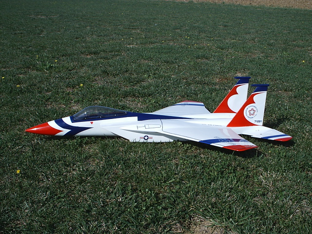

modello collaudato, le impressioni al pilota del modello.

Eccoci qua Sandro!
Modello collaudato!!!! Soddisfatto al 100%
Una sola parola...........UN MISSILE!!!
Vi riporto il mio setup:
2 motori typhoon 2w-25
2 ventole HET
2 regolatori dualsky da 60A
6 celle lipo da 5000 dualsky 22C
peso in ordine di volo 2600 grammi con 2600 grammi di spinta statica.
Qui sotto 2 immagini della telemetria DPR montata a bordo nel volo di collaudo.
quasi 2000 watt di potenza.
3.5 minuti di volo con 3 Ampere di consumo. Non male,mi aspettavo un consumo maggiore.
In decollo il modello e' schizzato via benissimo in una salita eccezzionale, con un buon angolo di cabrata. Dopo alcuni secondi a mezzo motore x i trimmaggi (devo dire che era quasi apposto) ho affondato a tutto motore con grande sorpresa.
Il sibilo dei motori elettrici non si sentono.
Si sente solo il soffio dell'aria e le 2 ventole che vanno in risonanza.
FANTASTICO!!!!!! Sembra una turbina.
Dopo 2 passaggi in asse pista a tutto gas provo l'arrampicata!
MOSTRUOSA!!!! Se non toglievo motore lo avrei perso di vista!
Mi gusto alcuni loop e immelman x poi allinearmi x l'atterraggio.
Dopo un passaggio a mezzo gas, virata di raccordo, spengo le ventole e con ottima portanza di ali atterro senza difficolta.
Voto al modello e al setup 10 e lode!!
Appena posso faccio un video e ve lo posto
Ciao a tutti
