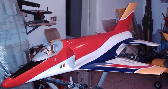

Ciao, allora, nel mio caso con la ventola Byron da 150mm di diametro e un Rossi 105 FAN si è nell'ordine di circa 5,5Kg di spinta.
Per il peso, il totale è di 1600gr per: motore (con testa grossa versione propulsiva), risonanza, gommini, ventola, girante, serbatoi per una capienza totale di 750cc di miscela.
Con 750cc si vola a pieno regime circa 6 minuti, gestendo la manetta si vola tranquillamente sugli 8 minuti.
Il tutto porta in volo il Bullet Byron, modello da 1,2m di ap.alare e 4,5Kg di peso decollando da erba in meno di 80m di pista e con velocità vicine ai 250Km/h.

Azzz... dimenticavo, contando i 750cc miscela ed approssimandone il peso a 550gr, in totale si arriva a 2100gr per il gruppo propulsivo completo!
