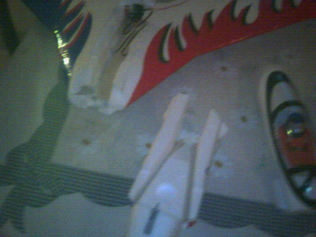

La rabbia maggiore e che lo schiantato come un cretino, dopo 8 minuti di volo più o meno veloce passaggi bassi veloci e via dicendo metto a metà motore e circa 10 metri di altezza e mi rilasso, ancora adesso non ho capito se mi sono rilassato molto o è successo qualcosa tipo bec che surriscalda e comandi andati, ero in volo rettilineo non stavo nemmeno virando che si può pensare a un "interferenza" hai pollici leggermente in picchiata quando

La rabbia maggiore e che con certezza non posso dire cosa sia successo, comunque la fusoliera è riparabile la batteria e andata, dove la trovo la poliuretanica, non voglio usare la epoxi anche se un'ottima colla per il semplice fatto che la devi dosare ecc...ecc...
Questa colla va bene devo prendere la batteria e volevo approfittarne per fare solo un'ordine.http://www.rctechnics.eu/canopy-glue-p-1218.html
ps:come mi consigliate di rifare un pezzo piccolo che manca nella parte bassa della fusoliera?

Puoi usare in impasto di palline di polistirolo e vinavil per riempirlo.

Le parti sbriciolate di solito io le sostituisco: faccio una sede per un pezzo nuovo col cutter, incollo un pezzo di polistirolo e quando la colla ha fatto presa lo pareggio con l'odg
Le crepe dove si assottigliano che non riesci a entrare le allargo con la punta da 1mm, e poi ci verso dentro la poliuretanica, tanto espande e riempie tutte le cavità.
