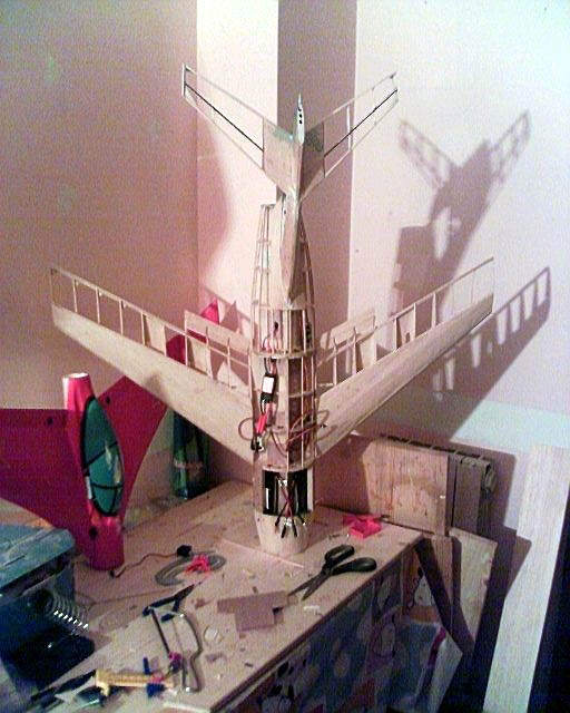

User | Citazione:
Io ce l'ho (vedi orribile coso rosso dietro al meraVIGLIOSISSIMO MiG) ma non è che mi abbia impressionato granché. Consuma molto più dell'Alfa e mi pare che tiri molto meno in realtà, a parità di amperaggio. | |
![]() | #9 (permalink) Top | |
User | Citazione:
A sensazione, la hyper è ottimizzata per flussi veloci (ma non tira un gran che, tutta velocità e poca coppia) la Alfa è invece un compromesso ben più riuscito, non sarà velocissima ma non è neanche lenta, anzi. E tira davvero da paura, ho sfondato senza problemi il muro dei 500 grammi di spinta, che per una ventolina così è un gran bel risultato. Sarà anche vero che arriva a 40 mila giri, ma io la sto tirando a 55000, e finora al banco sembra reggerli. In volo, vedremo! ![]() | |
