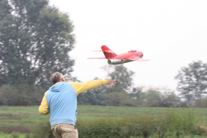

Io consiglio i jettini da 70 di hobbyking, costano poco, volano benissimo e sono facilissimi: ho avuto il mig 15 e il Vampire e ci volo ancora adesso con gran gusto
Mig-15 EDF Jet 70mm Electric Retracts, Flaps, Airbrake, EPO Red (PNF)
Durafly D.H.100 Vampire Mk6 EDF Jet w/retracts 1100mm (PNF)
unica pecca per entrambi il carrello fa veramente schifo, io lo uso solo per l'atterraggio, tanto da una pista in erba questio cosi non decollano, o li lanci a mano (facile) o usi una catapulta

Concordo con Luca , un classe 70mm in espanso costa poco e non vola male. In quanto ai carrelli su questa taglia non conviene usarlo perché sull'erba non ce la fa a decollare e comunque spaccheresti tutto in atterraggio. Sono modelli leggeri quindi lanciò a mano e atterraggio sulla pancia. Se puoi spendere qualcosa in più ci sono i classe 90 tipo flyfly . Sono molto più grossi , più docili e sopratutto riescono a decollare ed atterrare su piste in erba. Come primo modello non prenderei in considerazione modelli in fibra per via del preoccupante carico alare
mig 15 meraviglioso ho quello della e flite peccato che monta il giroscopio però questo non la considero ventola e poi lo guiderebbe chiunque.
