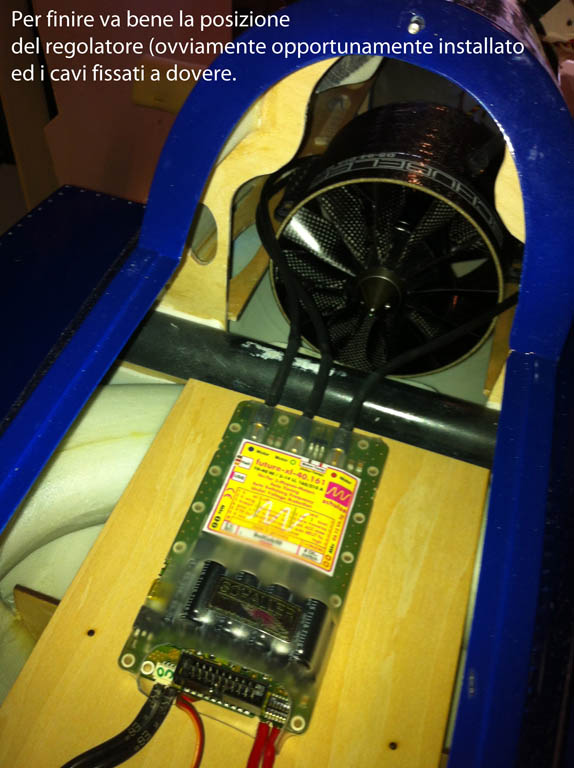

Caro Franco,
forse postati qui sul barone posso essere d'aiuto anche per chi si cimenta in questa impresa.
Ecco le foto per il posizionamento della ventola, ed in rosso ho segnato le parti che vanno rimosse.
Attendo tue preziose notizie.
Per il MONACO!!! 339 Schübeler-img_1991_mod.jpg   Per il MONACO!!! 339 Schübeler-img_1993_mod.jpg   Per il MONACO!!! 339 Schübeler-img_1995mod.jpg   Per il MONACO!!! 339 Schübeler-img_1996mod.jpg   Per il MONACO!!! 339 Schübeler-img_1997mod.jpg

Originalmente inviato da folantie Visualizza messaggio
Caro Franco,
Memoria corta, ma guardando le foto qualcosa mi viene in mente....L'ordinata posteriore io l'avevo limata a pochi millimetri, compreso parte della fibra, per avere in uscita un diametro da 105 a 110 , per il fissaggio della ventola, avevo fatto dei nuovi supporti, per avere la ventola più bassa, infatti io il longherone in fibra sul retro dello sportello di alloggiamento motorizzazione non l'ho tagliato, il condotto in uscita ci passava giusto sotto, mentre il regolatore lo avevo fissato sopra la griglia di presa d'aria supplementare che avevo fatto sotto in fusoliera, questo lo consiglio per raffreddare meglio il regolatore, cosa indispensabile mentre la posizione della ventola guardando alcune foto (non tanto chiare) era di circa 3 centimetri dietro la parte anterire dello sportello, la misura comprende anche il labbro. Per le due aperture sopra la fusoliera, io aspetterei, farei alcune prove prima di farle, io le avevo fatte ma forse non era neccessario. Ora appena mi vengono in mente alcune modifiche, sicuramente farò sapere
Ciao Franco

Originalmente inviato da Il monaco Visualizza messaggio
Ciao Franco
Grazie mille Franco....inizio a lavorarci su. ;-)
