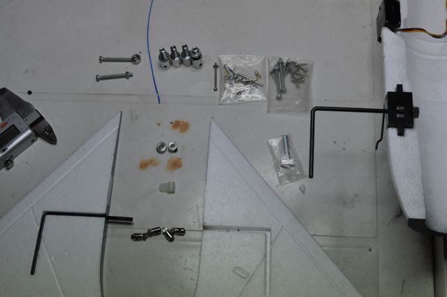

questo è quello che è avanzato e non riesco a capire come procedere con i piani di coda.

l'errore se vedi la seconda foto è il posizionamento di quel fermo rotondo con le righe che va inserito all'interno del supporto di plastica e serve per far si che il ferro ad L che poi si incolla sul piano di coda mobile possa muoversi in su e in giù ma non possa uscire dal supporto di plastica. il fermo va fissato con la vite lunga nella prima foto in alto a sinistra avvitandola sul foro del fermo ma prima ci va avvitato il nottolino nero di plastica dove va agganciata la forcellina dell'asta di comando.
spero di essere stato chiaro

ok grazie.
