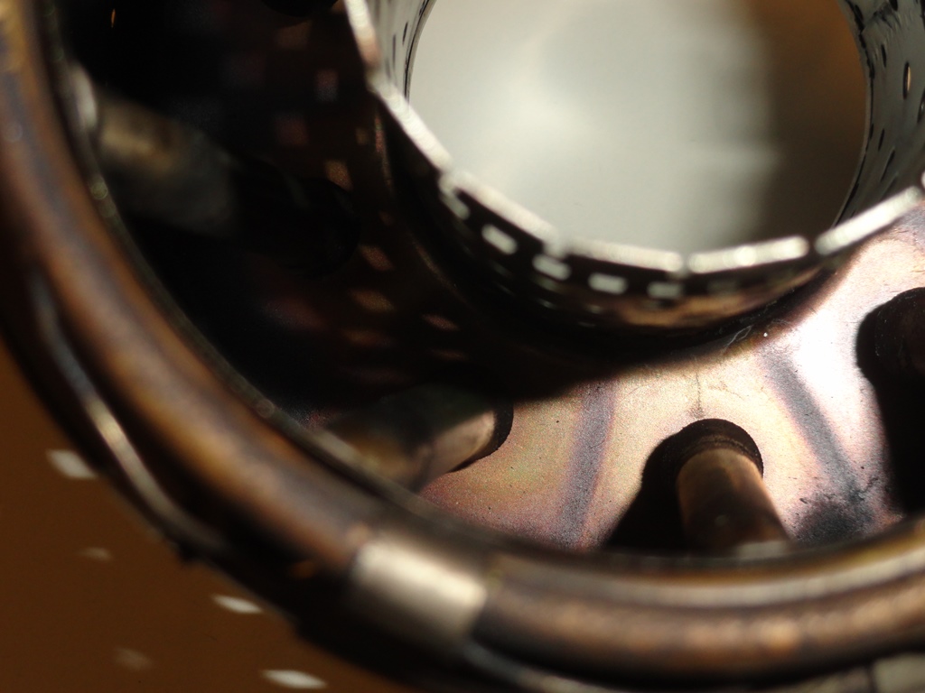

per riallacciarsi ad un precedente post ...sempre se può interessare questa è una camera che ha lavorato per 30 ore con diesel e 4% dte light... (non da nuova).
lo sporco sui tubi in primo piano è riferibile a ciò che il motore aspira.

.....interessante.....
come è dritta quella camera....nessuna deformazione

Tj70/16

Scusate l inesperienza.. Tradotto è in buono stato secondo voi?

Originalmente inviato da RAMIREZ76 Visualizza messaggio
Dall'alto della mia ignoranza, mi sembra perfetta
Depositi carboniosi quasi inesistenti, danni non ne vedo, deformazioni, buchi nemmeno... E' giusto sporco l'anello, ma poco male...
La mia con l'olio 2T al 4% dopo 5 min era piu' sporca di cosi'
