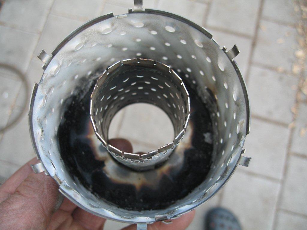

gasolio+% di benzina + olio 2t synth max fino al 2%
la % di benzina varia a seconda se sei a kerostart o gas start
la maggior parte dei motori digerisce bene il gasolio e altri carburanti...pochissimi hanno qualche problema
questa è una camera di frank turbine con parecchie ore di gasolio (centinaio)
