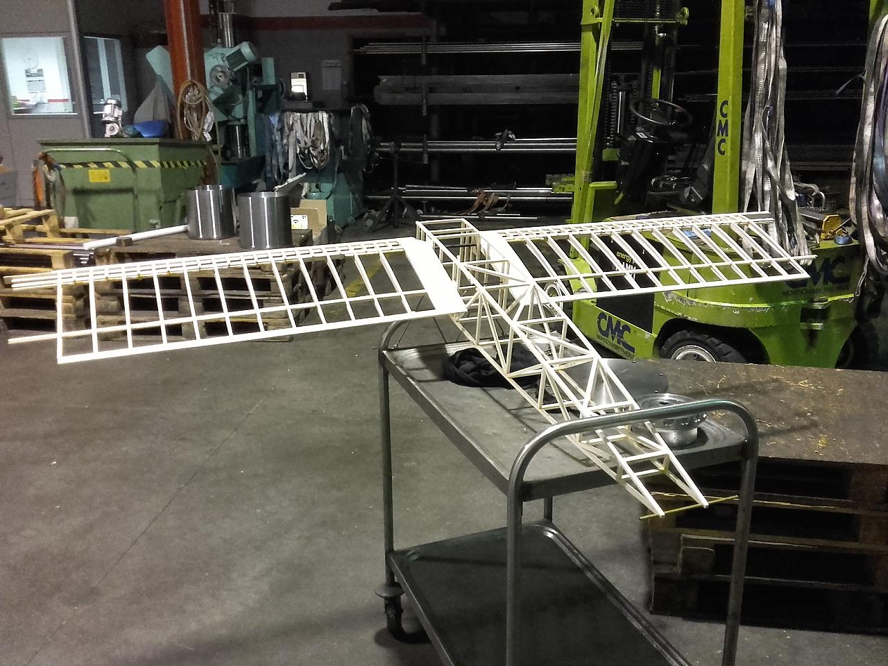

Aiuto baricentro FOKKER E III
Scusate avete ragione Allora il progetto è del Signor John Lockwood.
Lunghezza fusoliera con il timone cm 129. Nacca motore cm 9
Larghezza massima fusoliera cm 14
Corda alare cm 35,5
Apertura di una singola ala cm 99,5
Apertura alare con fusoliera cm 213
Motore OS 4T 70
Peso complessivo di servi batteria copertura stimato di gr. 3500
Il modello è fatto come l'originale, ali che si imbardano e carrello ammortizzato da elastici. Ora sono pronto a ricoprirlo. Haim'è non trovo il baricentro sul disegno!!! Marco

Profilo alare? Biconvesso asimmetrico? Pian convesso? Questo indispensabile per darti il centro di gravità.

Il tuo modello ha pianta rettangolare, quindi situazione facile da affrontare in quanto la CMA (Corda Media Aerodinamica) coincide con la corda alare in quanto la distanza tra BE e BU restano costanti.
Quindi si calcola semplicemente in base al profilo, nel tuo caso concavo convesso che di principio prova il suo CG tra il 33 e il 35% della CMA che nel tuo caso corrisponde alla corda alare.
Se la tua corda è 335mm comincerei a centrare il modello al 33% a 110mm per poi arretrarlo fino al 35% se necessario. Al collaudo meglio avere troppo peso in punta piuttosto che in coda.

Grazie Obi. Il tuo consiglio mi è molto prezioso. Oramai il modello è pronto per la ricopertura. Se interessa metto le foto. Grazie Marco dal Lago di Garda
