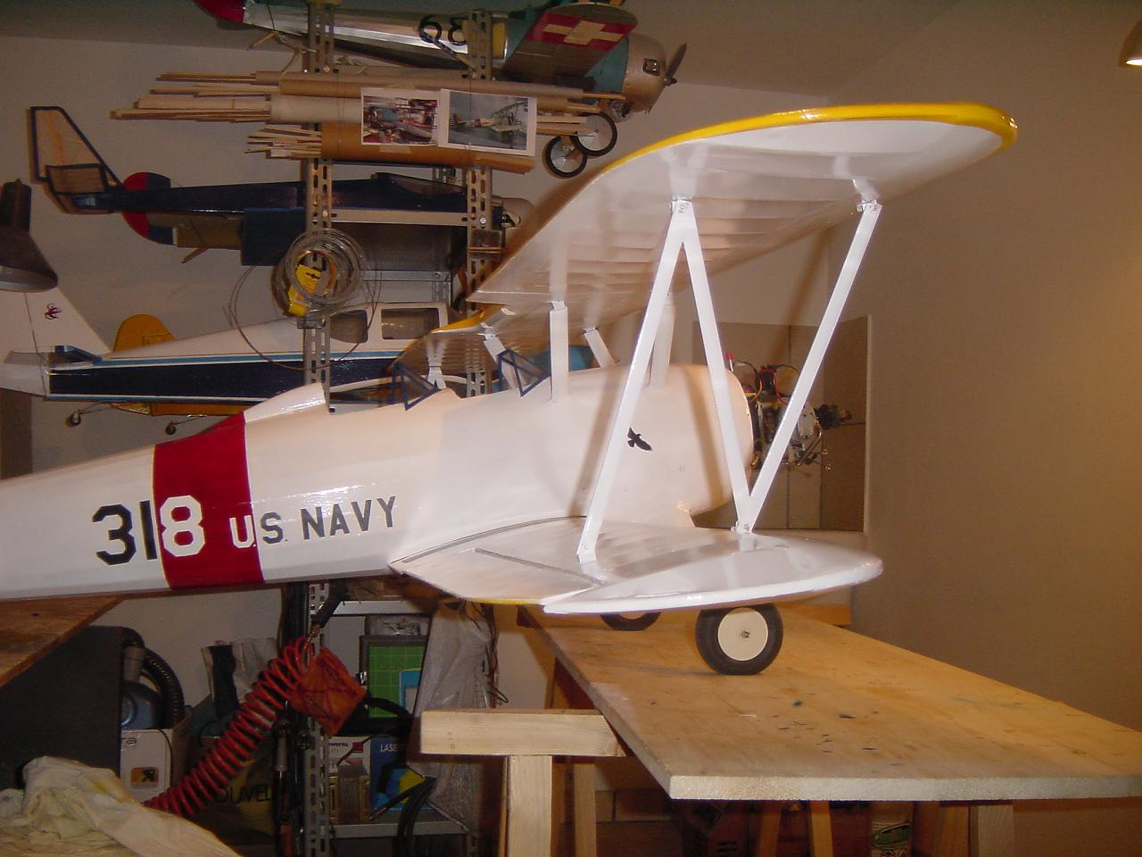

ciao bel lavoro, mi sai dire come hai eseguito i numeri sulla fusoliera e se si possono fare a pennello, perche non ho un compressore; io hai tempi ci sono riuscito sul termoretraibile usando carta adesiva ritagliata

per Trinacria - le scritte sulla fusoliera sono ricavate con il metodo dela mascheratura, cioè prima dai il colore che devono avere la scritte abbondando nelle dimensioni (bianco nel mio caso), quando è asciutto bene ci metti sopra le scritte ritagliate da foglio di plastica adesiva sottile, poi dai il colore della fusoliera. Si può fare anche a mano ovviamente. Se vuoi complicarti la vita puoi - dopo aver dato il colore alla fusoliera, non mettere l'adesivo ma segnarle con una matita sottile e rifilarle a mano con il pennello, però ci vuole una mano moooolto ferma,buona tecnica e tanta pazienza!! Così sono state fatte quelle dello Stearman in foto. Spero di essere stato chiaro altrimenti ..... sono qua!

Bello lo stearman.....sei proprio bravo
