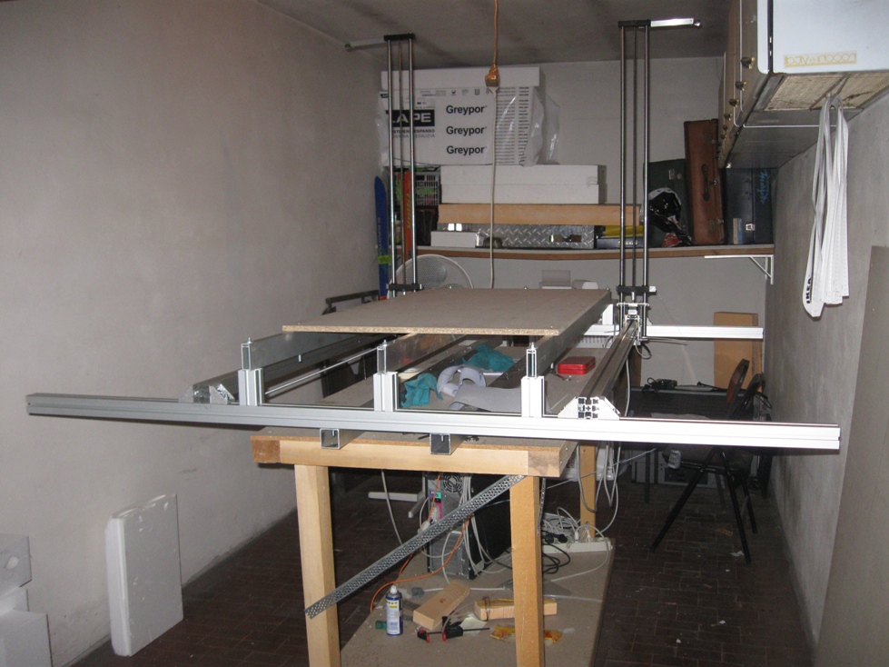

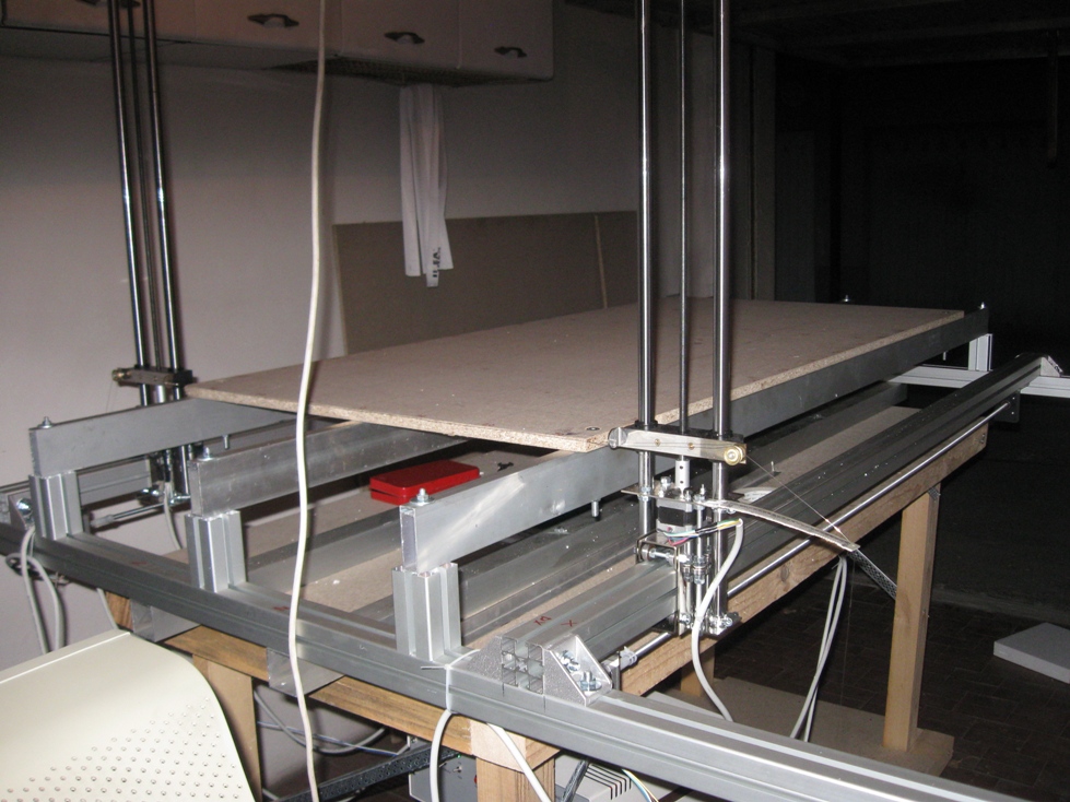

avendo terminato la costruzione della mia enorme CNC hotwire 1500 x 1500 x 800 (grazie a Gianluca e Dario), ho voluto iniziare a farla lavorare per costruire il modello del General Atomics Predator MQ-9 Reaper... 3 metri di apertura alare mi sembrava un buon inizio!
Spero vi piacerà!

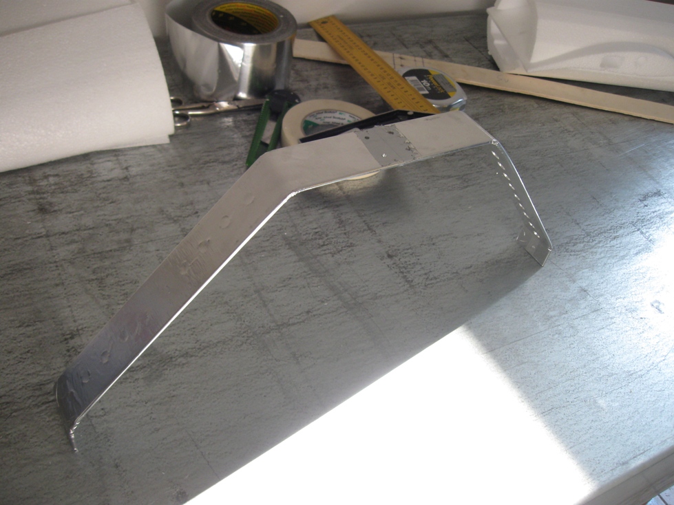

Carrello principale
E' il momento del carrello posteriore.
L'idea iniziale era di usare una barra di alluminio da comprare in un qualsiasi negozio di bricolage, poi ho visto per caso dei vecchi ferma tenda in alluminio in cantina e ne ho messo subito uno in morsa.
Siccome era troppo pesante l'ho alleggerito (anche se di poco) con dei fori e poi l'ho reso uniforme con del nastro adesivo di alluminio.

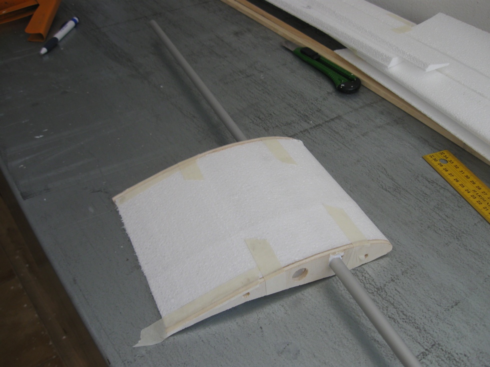

Baionette
Siccome le dimensioni finali del Predator saranno circa 3 metri abbondanti per 1 metro e mezzo, è impossibile farlo entrare dentro la mia macchina, le soluzioni sono: lo carico sul tettuccio... o gli spezzo le ali. Vada per la seconda.
Ho perciò diviso l'aereo in fusoliera da 1,5 metri e due ali da 1,5 metri l'una. Per unirle userò barre filettate e dadi, per tenerle orizzontali userò una baionetta.
Il sistema di baionette è con tubi di alluminio da 15 mm nelle ali e tubi da 12 mm nella fusoliera da infilare uno dentro l'altro.
Nelle foto potete vedere il tubo da 15 mm inserito dentro al primo troncone di un'ala e il tubo da 12 che esce da entrambe le parti della sezione delle ali che andrà all'interno della fusoliera.
Effettivamente hanno un pò di gioco tra loro, meno di 1 mm perchè il diametro interno del tubo da 15 è circa 13 mm, se mi darà problemi aumenterò il diametro del tubo da 12 con uno strato di scotch di carta e colla vinilica.
Predator MQ-9 Reaper - 3 metri-img_7884.jpg   Predator MQ-9 Reaper - 3 metri-img_7894.jpg
