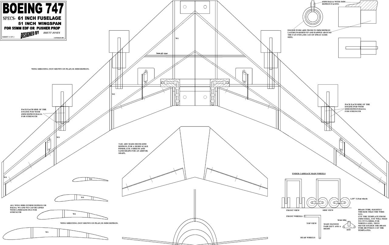

Grazie per le risposte! Vuol dire che rifarò lo scheletro ascoltando i vostri consigli.
Per quando riguarda lo studio dell'aereodinamica qualcosa l'ho studiata, non è il primo aereo che faccio e gli altri hanno volato. Ho fatto anche un Mirage 2000 e un f22 ma non li ho mai fatti volare per paura (per sentito dire so che sono parecchio nervosi e la mia esperienza non me lo consente).
So che se voglio che l'aereo voli il profilo alare è indispensabile, ma quelli del progetto che avevo io sono inguardabili, altro che paciocchi!!! Ora li allego. Il 4212 è 100 volte meglio!
Grazie.
