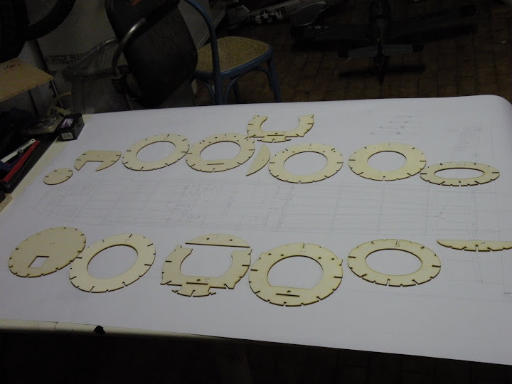

Gentili amici,
dopo un anno dall'annuncio del tema per l'aerodimentoso, finalmente abbiamo smosso qualcosa.
presi dall'entusiasmo di aver trovato un servizio a nostra misura, il mio collega ed io, rispolverato il progetto tanto amato, abbiamo chiesto ad easycnc.it (che ringraziamo calorosamente) di provvedere al ridimensionamento e al taglio del kit.
questo ovviamente ci ha posto al di fuori del contest, ma in ogni caso non saremmo riusciti a portare a termine il progetto per tempo.
come da titolo, l'apertura alare è di 62 pollici, ossia circa 160cm.
volerà con due motori elettrici da 600/700 w l'uno alimentati da due pacchi batterie da 5000 mah 4s. suddetti motori muoveranno eliche tripala da (speriamo) 12 pollici, che risulterebbero quasi perfettamente in scala (1/14 circa).
il peso in ODV...BOOOH vorremmo rimanere nei 4,5 kg, vedremo se sarà possibile o dovremo ridimensionare le nostre aspettative.
vi lascio con un paio di foto dell'inizio lavori, sperando sarete in tanti a seguirci in quest'avventura.
a presto
mav

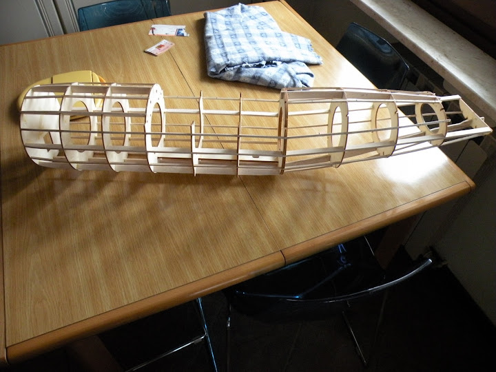

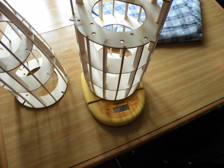

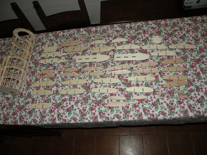

nel mentre oggi con il buon nitro e un altro collega di università (per la verità, colui il quale ci ha presentato al modellismo dinamico) abbiamo svolto un'intensa sessione di lavoro a sei mani di 5 ore, 15 ore quindi il totale di ore uomo, il cui risultato, penso sia discretamente apprezzabile.
a voi le foto
complessivo del kit e fusoliera com'era stamattina
fusoliera completa di tronco di coda
anche la bilancia ha capito di cosa stiamo parlando (botta di culo allucinante quasi un segno del destino)
dove siamo arrivati stasera...
anche i piani orizzontali sono stati imbastiti ma stavano asciugando quando abbiamo fatto le foto.
prossima sessione programmata: mercoledì prossimo.
da questa puntata in poi, terremo il conto delle ore lavoro.
