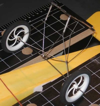

Ho fatto quel che avevo poca voglia di fare: il carrello. Ho usato acciaio da 1mm ovunque tranne che per l'asse vero e proprio, 1,5mm. Dopo averlo piegato più o meno secondo piani, ho molato l'acciaio in modo che fosse più facile da stagnare (seguendo un suggerimento che ho trovato qua sul forum) ed ho legato i punti da saldare con filo di rame ben scartavetrato. Le saldature sono grumi semiinformi, ma sembra stare su. In un paio di punti non critici ho tenuto assieme il metallo con termoretraibile.
Sono circa 10gr senza ruote; non è perfetto, ma al momento ha quasi solo scopo estetico (serve anche come supporto per i tiranti, che solo estetici non sono...).
