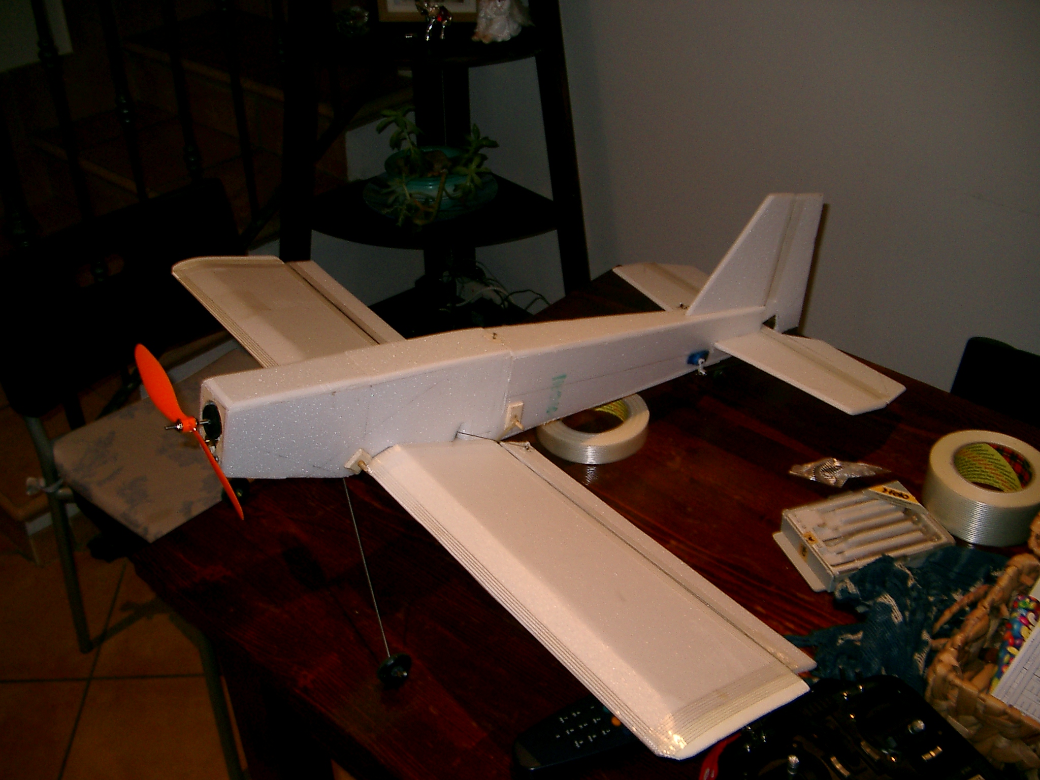

Ciao a tutti mi sono progettato e costruito questo modello e vi posso dire che va molto bene purtroppo il progetto non è stato fatto al pc comunque qualche dato e un paio di foto possono dare l'idea. Apertura alare 80 cm Lunghezza 66 cm peso (con 8 celle kan da 1050) 450 gr c.ca profilo biconvesso asimm. ala rettangolare con tips in estruso motore permax 400 6v ridotto 3:1 (gws), elica gws 9X7 La fusoliera e composta da 2 lastre di depron da 6mm cosi come i piani di coda. Supporto carrello compensato da due a ghigliottina. L'ala è una lastra di depron da 3mm con longherone in depron da 6mm rinforzato con una bacchetta di legno( non sò che roba sia l'ho trovata tra gli avanzi).

Ciao, ottima realizzazione! Come vola? Guardando la vista di fronte sembra che la coda "tiri" a dx, può essere? Ciao, Canister.

Compliments! ma la fuso non svergola un pelino verso sinistra? ![]()

dalle foto allegate pare che la fusoliera non sia bene in squadro, comunque se la parafiamma ha il giusto angolo col direzionale e col piano di quota ci si può passare sopra, al limite avrai dei problemi nei tonneaux.

Ola ragazzi scusate l'assenza ero fuori per lavoro. No il modello va molto bene come potete vedere la foto è di scarsa qualita e non rende, la fuso e i piani sono in linea il modello fa tutto soffre solo un po di P factor alle basse velocita con l'elica di quelle dimensioni nonostante il generoso direzionale fa fatica a a contrastare l'imbardata. Lo sto ricostruendo visto che sono riuscito a fiondarlo in un rovo l'altro ieri. Vorrei levargli qualche decina di grammi visto che l'atterraggio avviene sempre con motore dentro è evidente che ho esagerato con la colla anzi sbagliato colla (non trovando uhu por ho usato colla a caldo ![]()

Eravamo nel dubbio che tu facessi schifo come modellista oppure come fotografo, notiamo con compiacimento che l' ipotesi giusta è la seconda (SCHERZO!!!) ![]() ![]() Forse e meglio se lo rifai con la ciano per Depron e l' UHU Plus.... Anche perchè la colla a caldo "mangia" l' EPP, figuriamoci il Depron. |

Biconvesso asimmetrico non centinato pertanto il profilo non è cosi armonico. Nella parte centrale (radice) ha uno spessore di 1,5 cm che diventano 0.7 all'estremita, un leggero diedro (5 cm) l'ala è rettangolare. La colla a caldo non mangia il depron a meno che la pistola che usi non scaldi troppo la colla. Nel mio caso la faccio scaldare poi la disalimento, appena la colla riacquista in densita, e quindi diventa più fredda, inizio ad usarla, è ottima specialmente sulle parti elastiche (vedi carrello o supporto motore), dove la ciano per le sue caratteristiche di rigidità non è indicata. Ho realizzato un piccolo combat usando la uhu por e devo dire che è ottima sia come resa che come peso.

Appunto, io uso una pistola della Bosch con ugello lungo in metallo e la colla esce caldissima, se devo disalimentarla occorrono 3/4 minuti per raffreddarsi un poco, allora se si perde tutto 'sto tempo a cose serve usare la colla a caldo?
