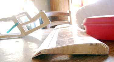

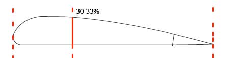

aiutooo, mi prenderete per matto, e probabilmente è così, mi sono affacciato da poco al modellismo ma mi piace fare le cose da solo, così, dopo la distruzione di un modellino elettrico made in cina dopo alcuni (pochi) metri di volo mi sono deciso a costruirmene uno da solo, progetti... figurati, troppo facile, o riprodotto in scala un modello ultraleggero (il Bingo della icp), ovviamente col senno di poi avrei fatto diversamente ma ormai è fatto e ora deve volare per forza!!! il modello è piccolo 94 cm di apertura alare 12,4 dm2 di superfice alare e 1240 grammi di peso a pieno carico (benzina compresa motorizzato supertigre 34, ora, dopo il primo volo di collaudo è quasi del tutto ricostruito ![]() allora mi sono messo a rileggere tutto sul baricentro ma non ce ne vado fuori cioè se il mio profilo alare è quello in figura il baricentro alare dovrebbe essere all'incirca al 30-33 % dell'ala come da immagine giusto? oppure ho preso un abbaglio e il calcolo è diverso aiuto ps:secondo voi volerà mai? |

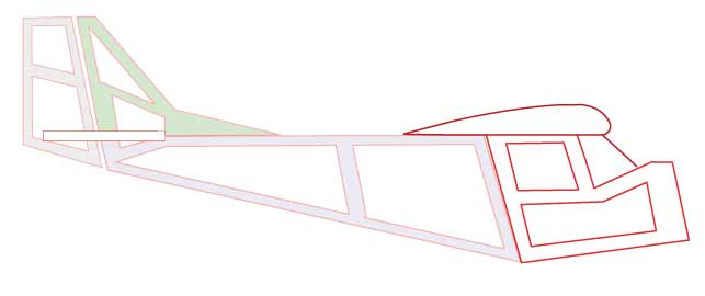

intanto grazie mille per la risposta, il motore effettivamente era orientato verso l'alto, difetto che ho già appianato mettendolo a 0 gradi (perchè dovrebbe essere meno 1 o 2 gradi?) in allegato invio il prospetto laterale del progetto senza motore, vorrei capire comunque se il calcolo del baricentro dell'ala è giusto così da volare un paio di minuti la prossima volta ![]() |

quoto AntonioUSA e complimenti per il tuo progetto, non è da tutti mettersi lì a costruire dal niente un modello. Per prima cosa il baricentro è proprio +/- 1/3 del profilo alare dal bordo d'attacco. Seconda cosa il motore dovrebbe essere 1-2 gradi rivolto verso il basso, proprio per contrastare la forza trattiva dell'elica che tende a far salire il modello quando dai tutto gas. Terzo, il cabra e tutto il piano orrizontale deve essere allineato sull'asse di volo. Quarto, l'ala dovrebbe avere un' incidenza positiva (ma non ti so dire quant'è). Ed infine vai a darti una letta a questo sito: http://www.fiamaero.it alla sezione: la scuola - Corso Basico: elementi di aerodinamica semplice .....i xe pi brai de mi..... ciao Fabry

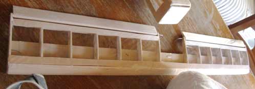

![]() Lascia perdere prima di farti male!!! Un modello piccolo non è il massimo per iniziare. E poi dalle foto mi sembra che la costruzione habbia già i suoi difetti a prescindere dai pollici non ancora "svezzati". Sembra che le ali non hanno alcun diedro quindi il modello non ha autostabilità sull'asse di rollio. Il profilo alare è un pò, come dire, naif. Sembra esserci circa mezzo centimetro tra ala e alettone e questo non aiuta l'ala a generare portanza. La copertura l'hai fatta con il domopac? Sembra molto irregolare... Complimenti per il coraggio di costruire un modello da zero senza avere approfondite conoscenze tecniche e di pilotaggio ma io personalmente ti consiglio di procurarti un bel trainer commerciale e fare esperienza con quello. IN UN CAMPO DI VOLO ASSISTITO DA MODELLISTI. Con quel modello rischi di farti male. | |
