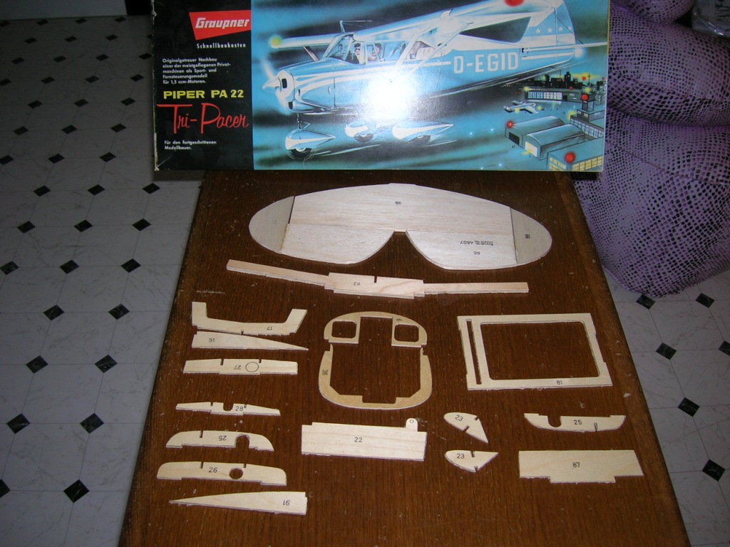

Ciao a tutti,
mi è recentemente capitata tra le mani una scatola di montaggio del Graupner PA 22 del 1961!!!
E' incredibile vedere la differenza con i kit di oggi: niente plastica, niente polistirolo...solo balsa e compensato da tagliare pazientemente col seghetto.
Visto che la scatola è stata ereditata e visto che ho promesso di farlo volare, ho deciso di aprire un thread sulla costruzione di questo piccolo capolavoro d'altri tempi.
Intanto vi piazzo qualche foto della scatola:
Ap.alare: 1110 mm
Lunghezza: 785 mm
Sup. portante: 22 dm2
Peso tot: 1200 gr
Motore originario: Taifun Hurrican da 1,5 cm3
Piper PA 22, kit Graupner del 1961-dscn1586.jpg   Piper PA 22, kit Graupner del 1961-dscn1587.jpg   Piper PA 22, kit Graupner del 1961-dscn1590.jpg   Piper PA 22, kit Graupner del 1961-dscn1593.jpg

inizia a prender forma
Come promesso ecco qualche foto dell'aereo in cantiere!
Ho tagliato tutti i pezzi con seghetto da traforo, lima e tanto, ma veramente tanto, olio di gomito!
Ma quante centine e ordinate ci mettevano prima?
Comunque sono rimasto sbalordito dalla superba qualità di compensato e balsa, stagionati più di 40 anni!...minkia...a trovarne così oggi!!
Ho poi cominciato l'assemblaggio iniziale della fuso. Ed è a questo punto che mi sono posto la domanda:
Che faccio?scoppio o elettrico?mi piacerebbe farlo scoppiettante per rispettare al massimo l'originale...esistono 4t per modelli così piccoli?
Piper PA 22, kit Graupner del 1961-dscn1597.jpg   Piper PA 22, kit Graupner del 1961-dscn1601.jpg   Piper PA 22, kit Graupner del 1961-dscn1604.jpg

Dalle foto ho visto che hai già montato le longherine e la basetta per il motore a scoppio...per cui fallo a scoppio!
Per quel che ne so io i 4T partono dai 5cc in su....per cui nisba.
Come motore potresti mettere un .10 2T ( 1,7cc ) ne trovi di varie marche e modelli, se ti prendi un OS 10 LA dovresti andare sul sicuro.
Potresti anche farlo elettrico, ma il modello, essendo progettato per lo scoppio, sarà bello pesante.
Vuoi un consiglio?
Fallo a scoppio, poi se ti piace come vola ti fai un' altra fuso, alleggerita, e gli monti un BL.
Continua così!
Alessandro
PS Prima di andare avanti con la fuso compera il motore....mi raccomando!

Ciao Alex!
Ahimè è proprio vero, ormai a costruire siamo rimasti in 2 gatti...e sta diventando sempre più difficile. Per trovare un'ora di tempo per mettere le mani sul modello devo fare salti mortali.
Comunque lo faccio a scoppio di sicuro!
Anche io sapevo che 4t così piccoli non ci sono in commercio, ma speravo nel miracolo...e allora vada per un bell'OS!

Ho trovato una discussione sull'argomento:
http://www.baronerosso.it/forum/showthread.php?t=26390
però si parla di motori di 20 anni fa...introvabili e sicuramente troppo pesanti.
L'aereo verrà pesantello già di suo: è praticamente tutto in compensato. potrei rifare qualche ordinata in balsa...però voglio attenermi il più possibile all'originale.
Quindi più risparmio in peso per elettronica e motore e meglio è.
Credo che dovrò per forza di cose buttarmi sul 2t
Ciao!
