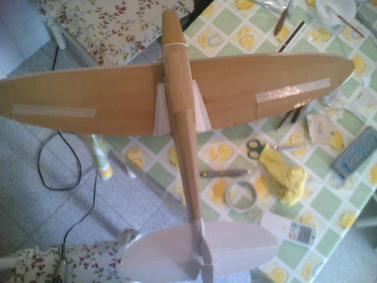

Tanto per cambiare torno a parlare dello spitfire.... Sto ultimando la versione "beta"... Ora è tutto pronto, devo passare al reparto verniciatura. E' un modello fatto con costruzione "mista" poli-legno (è la prima volta che la impiego). Motorizzato con un bl outrunner da 1100kv, lipo3s e credo una 8x5. Per il momento il suo peso è di 400g ma manca ancora la verniciatura e buona parte dell'elettronica( c'è solo il motore e due servi su tre montati). Ha una aa di 104 cm e lungo 79cm (ogiva esclusa). Allego un pò di fotine...anche se le altre sulla realizzazione in corso, le ho già postate in giro sul forum nella categoria combat...mo cerco di postare i link.... Ciao.... P.S. non fate caso alla colla che cola.... le foto le ho fatte che ancora stavo facendo gli ultimi ritocchi, una volta asciugata non si vedrà più nulla!!

Oggi ho dato il fondo della verniciatura...ammetto di averlo fatto forse un pò troppo grigio scuro.....vabbè amen... domani conto di finire.... Ora l'ho lasciato giù nell'hangar ad asciugare

Eccomi qua....avevo detto che mi era venuto un pò troppo grigio ...quindi oggi l'ho schiarito con altre 2 mani di vernice. Inoltre ho anche fatto la mimetica. Ora manca solo da verniciare il ventre, che sarà di un grigio chiaro chiaro .

Novità.... Il modello è quasi finito .... per bilanciarlo però ho dovuto mettere la bellezza di 100g sul muso . Ho scelto una 9x6 che sembra avere un tiro adeguato per il modello che complessivamente pesa 775g... Prossimante metterò un pò di foto e credo tra breve effettuerò il collaudo.

Oggi ho effettuato il collaudo.... l'ho distrutto!! Lanciato malissimo per via del peso, forse escursione degli alettoni troppo ridotte, elica grande ---->grande controcoppia..... Ha subito rollato , una semiala credo abbia stallato per via della bassa velocità di lancio, ha buttato giù il muso e ho fatto il buco per terra... Tuttavia l'ho riparato e vediamo se domani riesco a fargli prendere il volo....

Ehehe, io ci ho lì il microspit da risistemare, e ci ho pure il motorello adatto adesso, un 2800 da 19 grammi. E' che mi ha fatto inc......re, e gli faccio fare un anno di polvere, così impara. Stesso problema tuo, non sente gli alettoni quando è lento e vicino allo stallo.

mannaggia se posso darti un consiglio i combat vanno lanciati belli forte cosi prende velocità quasi subito, sopratutto poi per i primi lanci dove si deve capire come va il modello, sarebbe ancora meglio se venisse lanciato (bene ) da un amico cosi hai le dita sempre sul TX e pronto per eventuali correzioni.. Ogni tanto mi capita di vedere lanciare modelli molto simili senza neanche fare un passo di rincorsa e praticamente lasciati andare via da soli...e il più delle vote partono in perenne prestallo con solite bestemmia del pilota perche il modello vola male... quando basterebbe solo fare una piccola rincorsa e via o un lancio bello energico col braccio Siamo abituati a motorizzare sempre per bene i modelli e spesso scappano dalle mani con facilià, però a volte non basta e una spintarella non guasta proprio ciaooooooooo | |
