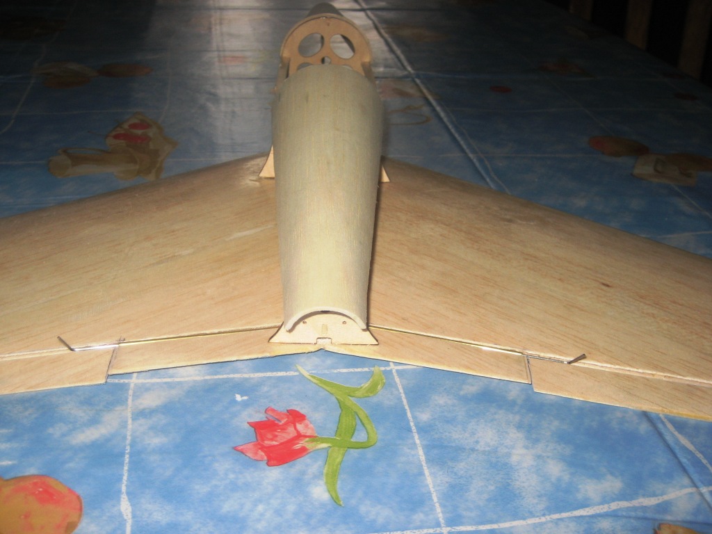

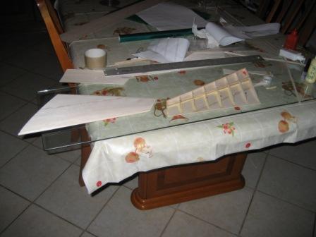

Questo è una mia riproduzione ridisegnata in cad su alcune foto dell'Hobby-Lobby Lynx, a motore spingente... lo sto rifacendo in balsa e vtr, piuù cattivo... Finora sembra venire benino il cucciolo.

ma dimensioni? motore? perchè non lon fai a ventola?
lo metterai il disegno?

certo, chi me lo chiede, gli do il disegno, ma sempre dopo il collaudo.
le dimensioni sono le stesse del lynx, circa 62cm di apertura...
velocita' massima circa 240kmh con 4s e un outrunner da 3000kv.
il motivo di non farlo a ventola e' perche' ad elica propulsiva e' piu' veloce, tutto qui, a parita' di assorbimenti l'elica propulsiva ha piu' spinta statica e anche piu' velocita' di qualsiasi ventola intubata elettrica, e sottolineo a parita' di WATT, quindi maggiore efficienza. Per un modello piccolino e leggero, sarebbe un'inutile spreco di watt, peso e prestazioni, ma detto cio', si puo' fare anche a ventola, per il fattore cool

qualche altra foto

il progetto incompleto sta qui,
se ti aiuta sono contento di aiutarti...
ripeto, ci manca qualche pezzetto piccolo a cnc, che ho dovuto fare per far curvare la fusoliera in avanti...
poi lo incorporo....

....grazie, ma e' al release 0.5, di solito faccio 2 o 3 rispolverate...e il progetto lo faccio in bella..
Vedi che manca la disposizione dei pezzi della fuso, che comunque e' facile da vedere anche dalle foto, cosi' puoi fartelo piu' lungo o piu' corto di qualche cm, il muso viene a punta....e tutta la fuso fibrata.
ma mettici un bel motorello spingente, 1,8kg di spinta statica,
31k giri con una 4.25x4.75, e 26okmh di velocita' calcolata quindi 235-240 effettivi.... con circa 500 watt su 4 s.
Gli edf, sono belli da guardare e anche il rumore che fanno, ma vanno meglio negli aspirapolveri, e nei phon...
fammi vedere come lo fai, e cosa/come modifichi.
