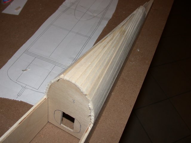

Vecchio 12 novembre 07, 10:38   #7 (permalink)  Top
Data registr.: 17-09-2004
Residenza: Veroli (FR)
Messaggi: 272
Poi ho utilizzato per la prima volta la tecnica di ricopertura presentata da flyer nel suo WIP .... Listellando di qua' e di la' si ottiene un lavoro quasi pulito, poi con un po' di stucco e carta abrasiva si mette tutto a posto
Extra300 Flyer replica :-)-dscn5062.jpg   Extra300 Flyer replica :-)-dscn5063.jpg   Extra300 Flyer replica :-)-dscn5064.jpg   Extra300 Flyer replica :-)-dscn5068.jpg
