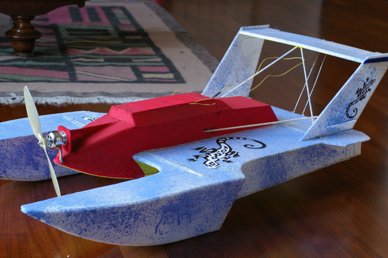

Mi piacerebbe scambiare esperienze con qualcun altro che si sia sbizzarrito con questo progetto
Il mio MH1 è equipaggiato con un pacco lipo da 1300mah e un BL 2409-12 Tower Pro per un peso complessivo di circa 480 g che mi sembrano un po' tantini... anche se il motore, con un'elica da 8x3.8SF, non ha alcuna difficoltà a spingerlo in verticale.
Ho alloggiato il pacco batteria in zona molto avanzata, come da instruzioni, ma mi sembra un po' troppo avanzata! Da fermo, la coda non appoggia.
Cmq, ecco il mio!
Hydrofoam: Miss Hangar One-imgp1843.jpg   Hydrofoam: Miss Hangar One-imgp1847.jpg

Mi ci sto cimentando anche io! Proprio oggi ho deciso di iniziare a costruirne uno, domani penso di finirlo! menomale che ci sia qualcun altro nel forum ad aver avuto la stessa idea! questi cosi sono stupendi, non vedo l'ora di vedere la faccia di quelli che saranno in spiaggia e vedranno una barca che vola!! ahah
a proprosito, ho letto di sfuggito ke qualcuno indicava il baricentro a 60mm dal inizio dei galleggianti (o come si chiamano) ne sapete niente??
comunque a occhio e croce mi sembra un pò strano 6 cm dall'inizio dei galleggianti ... forse 6 cm dal bordo di entrata del piano principale .. infatti se noti a circa 6 cm cè sempre un rinforzio di carbonio o ...

ok ho iniziato a farlo ho stampato tutti quei fogli li ho tagliati messi insieme tipo puzzle e tagliato il depron ... ho iniziato ad assemblare oggi posto qualche foto
