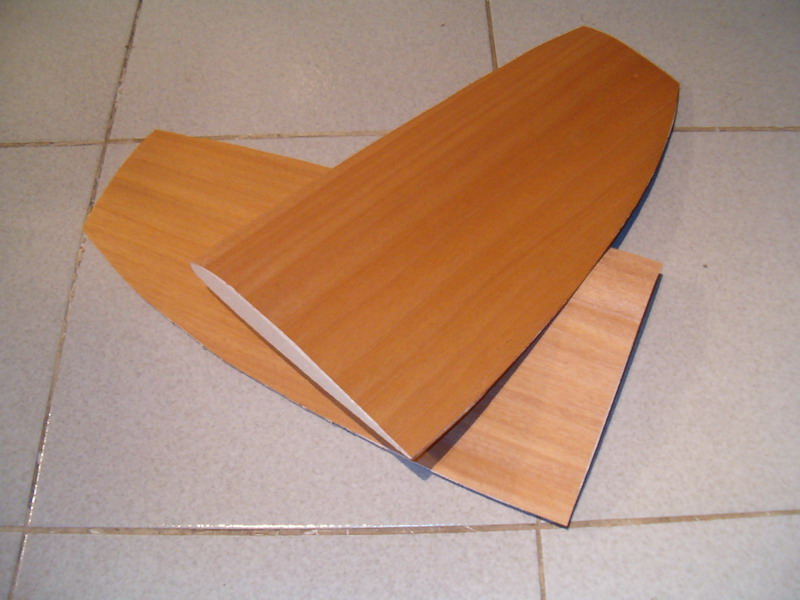

Più che avere una bella forma tonda di ellisse, il be mi sembra una spezzata. La cosa che voglio capire è se quel be è frutto del taglio o l'hai smussato tu, perchè se è frutto del taglio a mio avviso c'è qualcosa che non va.
Nel complesso non è male, ma uno spit non deve uscire proprio così.
Nelle foto vedi le ali del mio spit...la curvatura dovrebbe essere così e a causa della particolare forma delle dime di taglio, il be viene tronco
