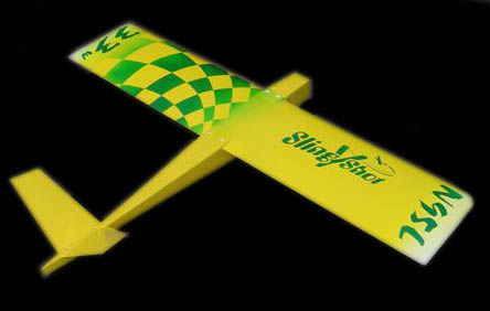

| Disegno Pylon Racer Q500 (DXL) gratis!!
Salve Amici, Metto a disposizione disegno/progetto di un pylon racer Q500 ala alta coda a V (gentilmente offerto da TosiEm.) .........................Il tutto a scopo promozionale della categoria che (ri)avrà inizio dal 2007..........quindi fatervi il modello e venite a correre!!!!! Ultima modifica di B.P.R. : 25 dicembre 06 alle ore 19:06 |

Disegni ricevuti, fatti bene, una curiosità il modello dei disegni è un0ala bassa giusto? mentre quello delle foto è un ala alta, correggimi se sbaglio. E poi una curiosità ma un coso del genere con su uno dei motori da te consigliati quanto c***O corre?

Mahh?!....con un RossiQ500 o un MVVS Q500 arriverà a 190 - 200 KMH..................In USA nella classe regina del Q500 (AMA 428) adoperano il motore NELSON Q500 con 15% nitro ......circa 250 KMH..... | |
