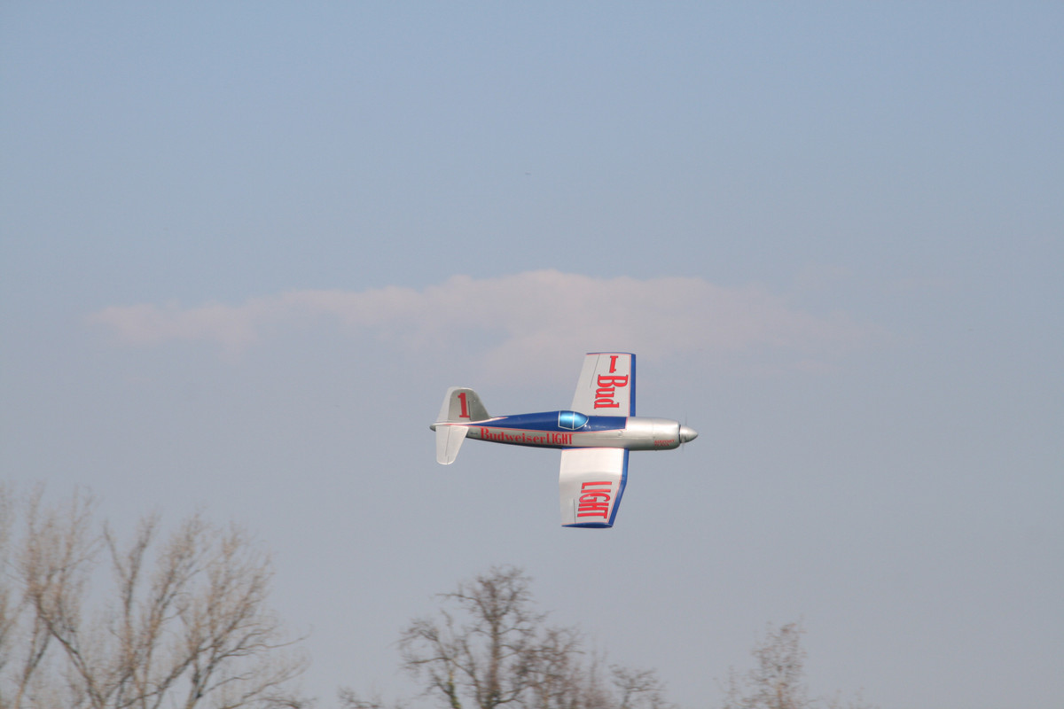

Non sono d'accordo sul fatto che un WWII voli male o sia difficile da volare se piccolo, basta progettarlo o avere un progetto ben fatto, io ho volato un sacco con modelli tipo combat, semiriproduzioni di WWII e volano benissimo. Starei con un 35 su quelle dimensioni o poco più quindi direi un modello di circa 1.10 di AA https://aerofred.com/details.php?image_id=98390 https://aerofred.com/details.php?image_id=81024 questo per il 35 è perfetto https://outerzone.co.uk/plan_details.asp?ID=9387 o ingrandisci questo: https://outerzone.co.uk/plan_details.asp?ID=6633 L'ideale sarebbe trovare i disegni di quello della great planes che vola da solo con un .25 Great Planes Combat Corsair - Discontinued

Ehstìkatzi non è un pò piccolino per un .35?

In effetti, é che ho visto il tuo disegno e mi sembra very light, ovvio non é una critica tutt'altro ma un 35 secondo me vuole struttura, poi ovvio posso sbagliarmi io sto sempre dalla parte del solido ![]() Inviato dal mio SM-A405FN utilizzando Tapatalk
