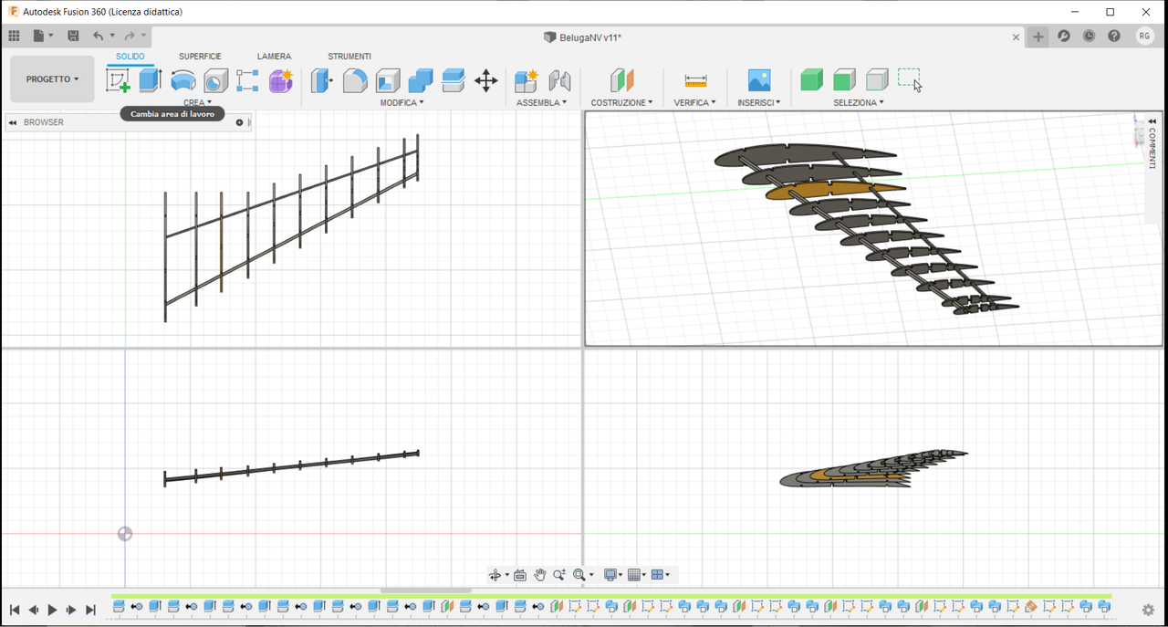

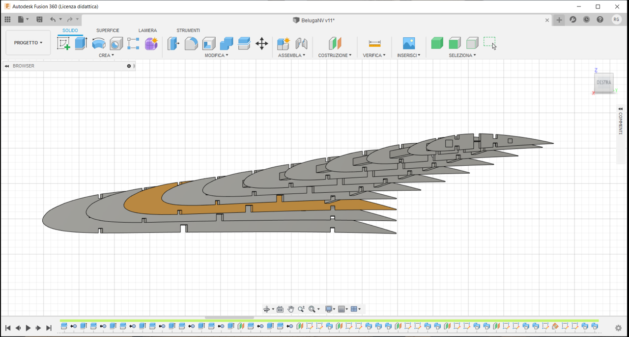

Sto completando il disegno di un ala con incidenza positiva alla radice e negativa all'estremità. Per un facile montaggio in fase di costruzione (vista l'inclinazione) pensavo di mettere 1 listello 5*5 avanti e uno di 3*3 dietro che attraverso il centro di tutte le centine. Così facendo però ho poco spazio per i correntini (ne ho messo 2 avanti e dietro di 3 mm e al centro 5 mm) Credete che possa andar andar bene ? La centina gialla è dove va fissata la gondola del motore per cui la vorrei realizzare in compensato (non so se pioppo o betulla). Credete che debba farla anche per la radice ed estremità in questo modo ? PS Devo anche svuotare le centine Grazie |
