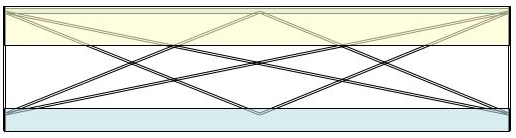

Per rispondere a crypto, la struttura geodetica più o meno classica è con le centine incrociate, a formare una rete a maglia triangolare (geodet1.jpg) Io pensavo ad una struttura leggermente diversa, utilizzando 4 centine 'xxl' incroiciate più due normali come terminali delle ali. Completa il tutto il BE, il BU e la copertura della porzione anteriore dell'ala (tutti gli elementi sempre in depron - geodet2.jpg) La forma delle centine si ricava facilmente assegnando le altezze misurate sulle proiezioni sulla centina terminale che ricalca perfettamente il profilo scelto. Vorrei ricoprire la struttura con materiale trasparente (i famosi 'fogli dei fiorai'). A voi i commenti... |

La carta da fiori poi penso vada tirata con il calore che su depron non è il massimo. Eventualmente il domopak http://spazioinwind.libero.it/estival/aero/candiana.htm Anche se per me sarebbe meglio optare per soluzioni più robuste. Ciao Ultima modifica di davide_moretti : 08 novembre 06 alle ore 12:01 | |

La struttura geodedica si dovrebbe usare quando non è previsto un rivestimento superiore, in quando già lei provvede ad assicurare la resistenza alla torsione. I bombardieri inglesi Wellington, avevano quella particolare struttura ed erano rivestiti solo di tela.

Se non ricordo male la geodetica si usava per avere maggiore robustezza a parità di peso o, viceversa, minor peso a parità di robustezza ... volendo usare motori 'piccoli' (per non accendere ulteriori mutui), una realizzazione leggera (ma sempre robusta) mi sembra desiderabile... la realizzazione è solamente un pelino più complessa (il passo in più è quello di tracciare il profilo delle centinone xxl, che non presenta particolri difficoltà...) ciao gian |

Giangiu, grazie... adesso comincio a capire.. il primo dubbio che mi sorge e' che tutta quella struttura sia alla fine troppo complicata e troppo massiccia... a me piace molto sperimentare, ma in questo caso mi sento ancora tradizionalista. per ricoprirla in termoretraibile con il depron sotto non e' il massimo, ma si puo' usare il depron da 3mm al posto dell'impiallicciato. |
