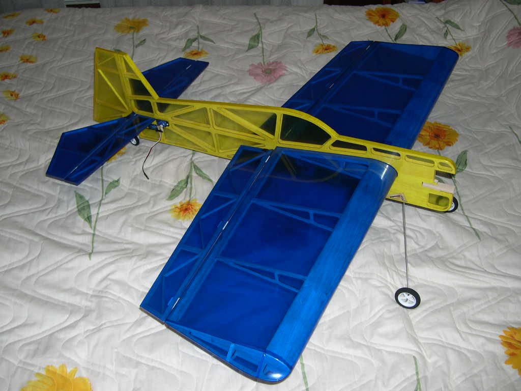

Sono alla ricerca di uno o più progetti di shockflier, per intenderci tipo modelli a tavoletta, ma dove di tavoletta c'è solo la fusoliera, le ali sono centinate e tutto il modello è realizzato con la nobile balsa. Ovviamente parlo di modelli piccoli motorizzati elettrici con motori piccoli.
Il punto è che su internet ho trovato modelli di questo tipo ma a scoppio, quindi sicuramente sovradimensionati al mio scopo, e prima di disegnare e modificare qualcosaltro vorrei avere un'idea delle strutture, degli spessori di balsa che si utilizzano in questo tipo di modelli.
Per chi non avesse capito dalla mia descrizione allego anche una foto per far capire quello che stò cercando grazie a tutti!

Vai sul forum RCgroups.com e cerca: "skater 30".
Praticamente è il modello che hai messo in foto, trovi i disegni in DWG.
Io l'ho fatto (con fusoliera a cassetta però) ed è molto divertente, il mio è venuto un po' pesante (circa 500g) perchè ho esagerato con motore e batterie ma comunque vola bene (è un po' icazzatello come modello!!)

ciao io mi sto finendo questo,proviene da un kit composto solamente dalla balsa (listelli +dime pretagliate) che costa decisamente poco forse il costo della balsa. Naturalmente servi cerniere carello va fatto tutto a mano a discrezione di chi lo costruisce ,ne ho visto un paio e volano decisamente bene. rimango del parere che se cadono si rompono più facilmente di quelli in depron.

Allora visto che conoscete il tipo di modello ne approfitto per porvi qualche domandina: intatno ho visto dal dxf che lo spessore della fusoiera è 1/4" quindi circa 6mm, tale spessore è sufficiente a prevenire i fenomeni di torsione? e dato che ci sono chiedo anche a rikysat se il suo modello ha la fusioliera di tale spessore o superiore.
Per quello che riguarda il tuo commento sulla robustezza in caso di urto rikysat effettivamente potrebbero essere più delicati dei deproncini ma sicuramente sono modelli di pregio superiore a partire dal materiale dalla struttura e il profilo li rende sicuramente superiori aerodinamicamente, almento questo è il mio pensiero.

ciao,lo spessore e esattamente da 10mm infatti come supporto motore c'è il classico listello 10 x10 che si incassa esattamente nella fusoliera.la fusoliera e fatta da due fogli di balsa sotilissimi rinforzata da una tramatura di listelli sempre di balsa.devo dire che una volta incollato il tutto non sembra piu lo stesso materiale infatti raggiunge una buona robustezza nella flessione-torsione,naturalmente se schiacci la fusoliera tra due dita si sbriciola.prossimamente vorrei provare un ibrido depron-balsa.

Si in quel modello lo spessore della fusoliera è di 6mm, ma se guardi bene per irrigidire il tutto ci sono delle piattine di carbonio incollate sui due listelli principali della fusoliera.
Se guardi tutta la discussione c'è anche chi la fatto con fusoliera a x tipo modello in depron aggiungendo 2 tavolette tra BU dell'ala e BE dell'elevatore.
La soluzione migliore però e fargli la fusoliera normale, esteticamente è piu bello (non hai l'elettronica di fuori) ed è piu robusto.
Comunque fidatevi che quel modelletto è veramnte robusto, una volta per esempio passando in rovescio a bassa quota e abbastanza veloce ho preso dentro con la deriva un ciuffo d'erba un po' piu alto del normale, il modello praticamente si è messo a rotolare di coltello sulla pista e ha fatto 2 o 3 giri.L'unico danno è stato il servo della deriva sgranato.
