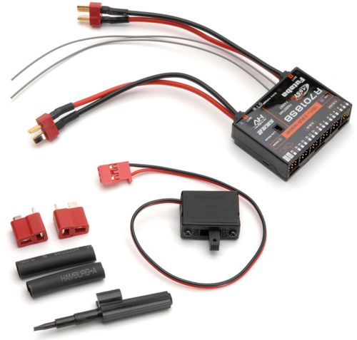

Buongiorno,
Sto ultimando un modello scala 1/5 e devo installare un centralina di alimentazione per la ricevente e sono indeciso tra questi due prodotti:
PowerBox BaseLog
https://www.powerbox-systems.com/pro...x-baselog.html
o la
Alewings Double Energy
Alewings - Electronic equipment
Il modello è una riproduzione del Pilatus PC-21 scala 1/5 motorizzato elettrico 12S, userò una ricevente Futaba R7018SB 18Ch HV, la ricevente in questione per chi non la conosce può essere direttamente alimentata con Lipo 2S, quindi per non cambiare i servi (visto che inizialmente il progetto era partito con un differente sistema RX/TX avevo già comprato i servi che ovviamente non sono HV), devo necessariamente usare una centralina di alimentazione in modo da abbassare il voltaggio a 6V, per cui vorrei un consiglio su quale delle due centraline menzionate utilizzare!!!

La Ricevente per chi non la conosce

Visto che le centraline si equivalgono, io risparmierei 50 euro e prenderei alewings.

Se usi una centralina quella ricevente è spercata, basta una 7003 collegata alla centralina tramite s-bus, anzi credo che per alcuni modelli se ne possano collegare anche 2 per maggiore ridondanza.
