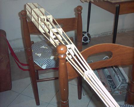

Salve a tutti , stò costruendo un biplano (un mio progetto) dell'apertura alare di 1100 millimetri e una lunghezza di 1150 millimetri. Dovrebbe pesare circa 1700 grammi in ordine di volo.
Secondo voi, che motorizzazione andrebbe installata? Io pensavo a un 7.5 cc .
Mi sono fatto tutti i pezzi partendo da zero (centine etc..) tranne i listelli. I materiali che sto usando sono Abete e balsa .
Allego le foto in ordine cronologico di costruzione

Bel lavoro... per quel che si vede!
Soltanto che il timone di profondità mi sembra un po' piccolo e le superfici mobili anch'esse piccole rispetto al fisso. Molto poco controllo sul beccheggio.
Ciao, Piero.

...sembra una buona idea anche se hai messo poche indicazioni...
<_< una cosa però non mi convince, ho visto la foto delle semiali e non mi sembrano molto precise (o è la foto venuta male?)...
che profilo alare hai usato?
io le taglierei col filo e rivestirei in balsa... se ti può interessare da brico (SS) trovi tutti i listelli e accessori eurokit anche i bordi di entrata e uscita in balsa gia pronti...
Salutone
lospietato non è collegato   Rispondi citando

si, tutta la balsa l'ho presa da CFADDA qui a Olbia e anche a Cagliari, per le ali, avete ragione voi, non sono troppo precise, adesso vediamo se riesco a migliorarle quando attacco il rivestimento da 2.5 mm. Per le parti mobili all'inizio (della costruzione) mi sembravano giganti, ma adesso sembrano anche a me piccoline (solo quelle dei piani di coda).
Per il profilo ne ho usato uno normalissimo, dovrebbe essere l'assimmetrico

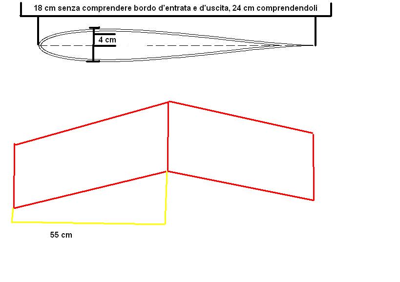

allora...ho rifatto i calcoli dei piani di coda, vanno bene come gli ho fatti? (per grandezza intendo) ho messo disegni e misure in allegato.
per quanto riguarda al rifare le ali, anche per quelle ho fatto un disegno di come dovrebbero essere. in pratica sono 4 semiali. mi sta venendo l'idea di farle in depron o schiuma espanso, il problema e che non so chi me le può fare, ce qualcuno di voi del forum che ha un CNC e mi può fare 4 semiali della misura indicata nella foto pago sia le spese di spedizione che il resto.
