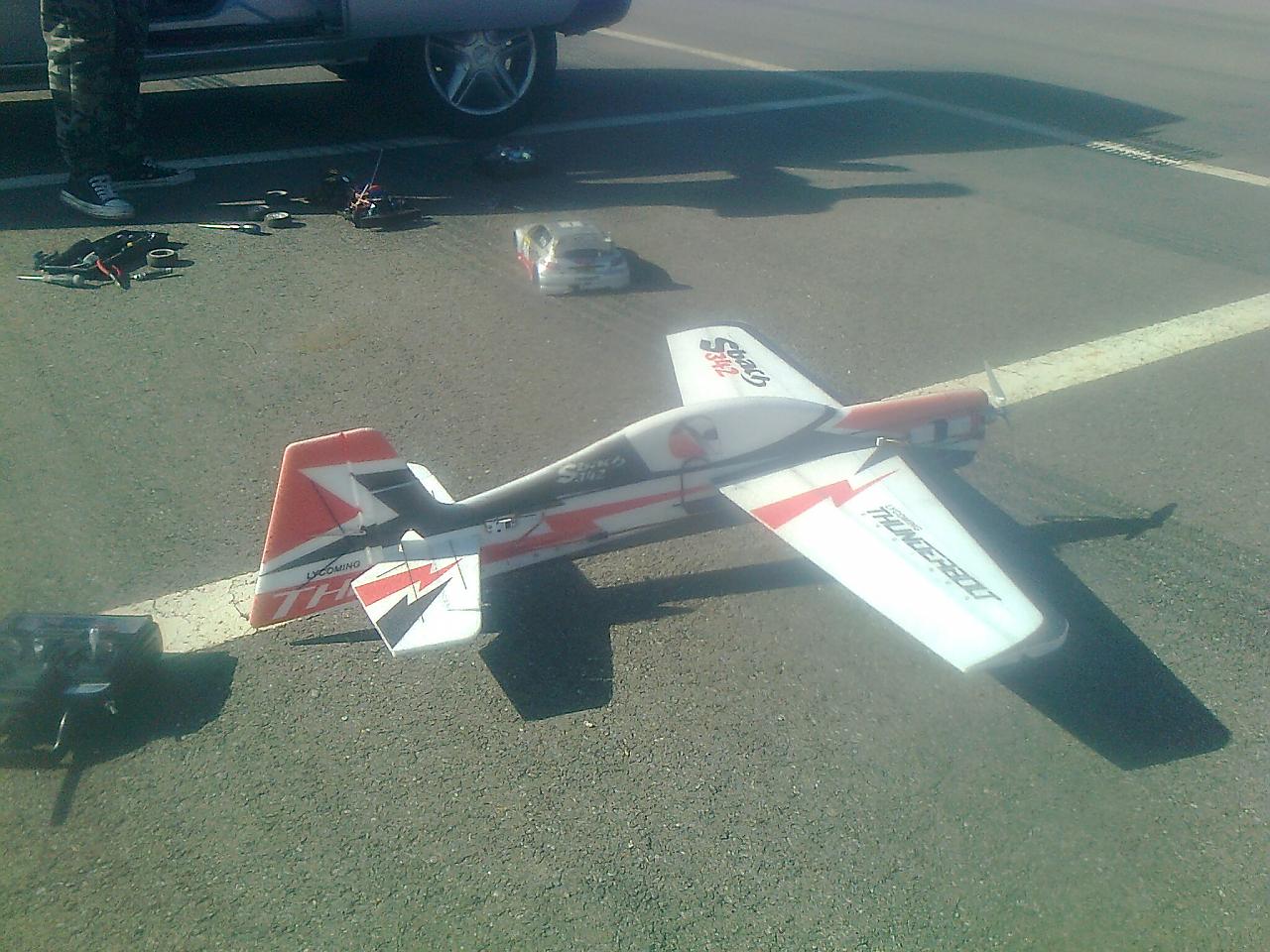

| aereo sbach 342 in epp
quasi felice di questo aeroplano ma temo di avere fatto un bel pò di confusione in origine chiederebbe un motore da 1250 e un elica da 9x5 ... io da vecchio possessore di macchinine rc mi sono detto già che ci sono metto un motore più potente e ho trovato un occasione di un motore da 2200 che dovrebbero essere giri volt ..... poi non so che calcolo abbia fatto e alla fine mi sono ritrovato un elica da 6x4 .... ottima partenza ma propio non ne vuole sapere di prendere quota quindi qualche piccolo danno è stato fatto ..... ma sto risistemando che elica potrei provare ?? Caratterestiche di motore: No A2212-6 Giri/volt (RPM) 2200 KV Nr. celle 2-3Li-Po Corrente mass. efficienza 14 - 22 A (>72%) NoLoad current / 10 V 0.7 A Current capacity 28 A/60 s Max. efficiency 0.72 Diametro albero (mm) 3 mm Peso concavi 47 g Internal Resistance 45 mΩ Dimensioni(mm) 27.5x30 Peso modello 300 - 800 g Elica consigliato 2celle: 7x5 (23A), 3 celle: 6x4 o 5x5 (19A). |

La potenza di un motore non si misura dal numero di giri dell' elica. Per far volare quel modello nello stile per cui è stato creato ti ci vuole un motore da 250 Watt con basso numero di giri, 800-1000 giri/volt. Batterie da 3 celle lipo ed elica da 10x4,7 - 11x4,7 o giù di lì.

potrei utilizzarlo lo stesso ormai provando con qualche elica diversa? mi sono dimenticato di dire che le batterie che ho gia in possesso sono una giga power 1800 3s 70 c e una roxxy evo 160030 c sempre 3 s i regolatori sono da 40 amper o perlomeno cè scritto Ultima modifica di matteo1981 : 05 ottobre 15 alle ore 14:56 |

Buongiorno Matteo1981, a mio parere quel motore è completamente inadatto per il modello, lo dimostra il fatto che non riesci a farlo volare. la soluzione migliore è quella che ha suggerito il buon mucchino... Le batterie sono ok, il regolatore se 40A è ok...manca solo un buon motore. Quel modello ha bisogno di un buon tiro senza troppa velocità, il motore con l'elica che hai ora da velocità ma non da molto tiro... |

ho preso questo modello per mio figlio, secondo me è ottimo buono per imparare, vola praticamente a passo d'uomo con un motore lipotech gt1025 e elica 9x5, ma anche 10x4.7 credo che il pacco da 1800 sia invece troppo pesante, io utilizzo una 3S da 100 mAh ciao |

| Beh il motore a 3S lo danno con una 6x4, se trovi una 7x3 apc la potresti provare...però occhio agli assorbimenti, se puoi prova prima a fare qualche test a terra con amperometro alla mano. Occhio anche al motore, vedi di non farlo scaldare troppo ;) Resta il fatto che la soluzione migliore è il nuovo motore. |
