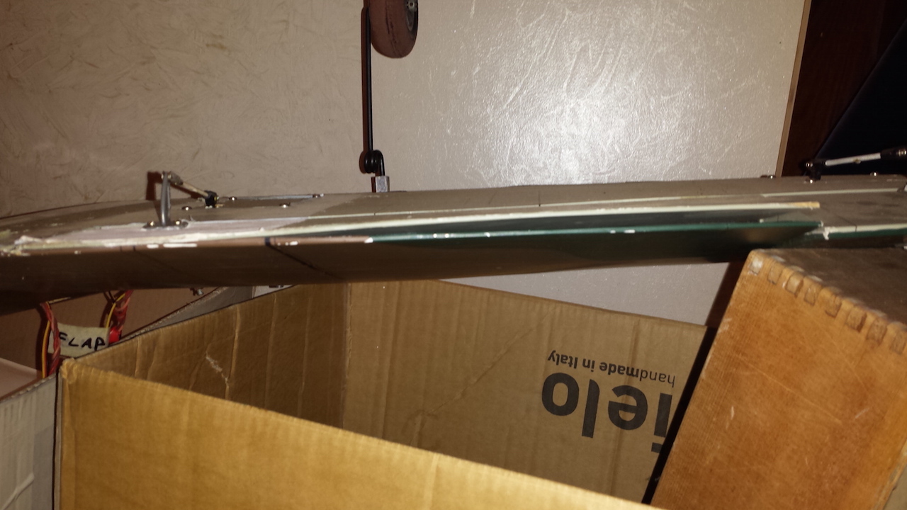

Salve ragazzi...il mio spitfire classe 90 ha un problemino...uno dei due flap (sono a scomparsa) si è piegato....la piega sembra una vera è propina imbarcatura derivante dall'umidità ma mi sebra molto strano in quanto non è stato a contatto con acqua...cosa posso fare?...grazie a tutti un saluto Alessandro.

Se i flap sono di balsa puoi sempre ricostruirtelo. Ovviamente il flap deve essere rigido. Ti consiglio un sandwich che contenga uno strato di carbonio.

Grazie della risposta...faccio una foto e provo a postarla...cm faccio a fare un sandwich se il flap è ad incasso?...È talmente sottile... grazie ancora | |

| Ad occhio somiglia molto ad un modello VQ anche se questa ditta non possiede uno spitfire con flap... So bene che il flap è sottile essendo di tipo a spacco. Il sandwich è necessario perchè devi ottenere robustezza alla flessione, poco ingombro e leggerezza. Se lo spessore è fra 2,5 e 3mm allora puoi usare multistrato di betulla da 0,8 - 1mm, con fibra principale disposta lungo l'asse maggiore del flap, incrociata con balsa da 1,5-2mm. Ho realizzato così i flap su modelli che ne erano sprovvisti. Guarda Galleria | Lillo-Calì.it log Yak-52. Sa lo spessore è ancora minore allora devi orientarti necessariamente verso la fibra di carbonio tipo aXes Lastra carbonio 200x300x1,0 mm | Jonathan.it vendita modellismo dinamico e droni online - spedizioni in 24 ore Siccome il materiale è pesante devi valutare se è opportuno eseguire adeguati fori di alleggerimento sul layer di carbonio. Dopo, eventualmente lo incroci con la balsa per arrivare allo spessore che ti serve.

Domanda, sembra che anche l'estradosso in corrispondenza del terminale del flap sia curvato

| Bordo di uscita, dorso dell'ala Estradosso: dorso Intradosso: ventre
