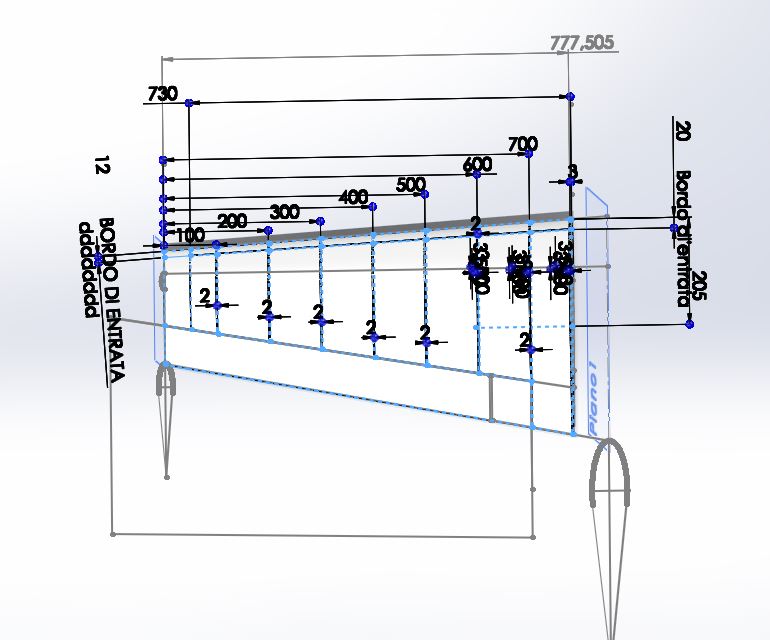

Ciao a tutti! Un po' per diletto, un po' per passione, un po' per imparare bene ad usare solid e un po' perchè vorrei fare qualcosa di concreto con la mia stampante 3d mi son messo a disegnare, o meglio, ridisegnare un extra cercando di pensarlo rivolto ad una stampa in 3D. Volevo sapere i vostri pareri e punti di vista... può esserci qualche vantaggio o sto solo perdendo tempo??? Per me già non usare il legno sarebbe una vittoria visto che ridurrei la casa a un disastro!

Dico che sicuramente non perdi tempo se cominci a mettere le mani in pasta, questo non è mai sbagliato. Però parti male per la scelta della tecnologia costruttiva, inoltre devi imparare a quotare i disegni correttamente. Se fossi in te comincerei a progettare qualcosa in depron se il legno non lo vuoi utilizzare. Dopo aver fatto abbastanza esperienza di progettazione e costruzione con tecniche consolidate potresti deviare verso il tuo progetto di stampa 3D.

Mi interessa, spiegati meglio cosa intendi quando dici che parto male con la scelta della tecnologia produttiva. E cosa intendi per abbastanza esperienza? L'esperienza vorrei farmela su questa tematica, tanto finchè disegno e stampo qualche pezzo non perdo tempo. Per la quotatura non sono un disegnatore ed ho sicuramente da imparare, ma quella che ho messo non era una tavola, era il disegno di taglio dell'ala.

Potresti portare avanti contemporaneamente i tuoi progetti: incomincia a costruire qualcosa come suggerito da mucchino anche in depron e nello stesso tempo ti dedichi alla modellazione 3D per prendere confidenza e manualità con il programma. Una volta acquisite le basi da entrambe le parti potresti congiungerle realizzando i tuoi progetti con la stampa 3D. Non saprei darti però consigli sul fatto di poter usare oggetti in ABS, PLA nella costruzione di un aereo.
