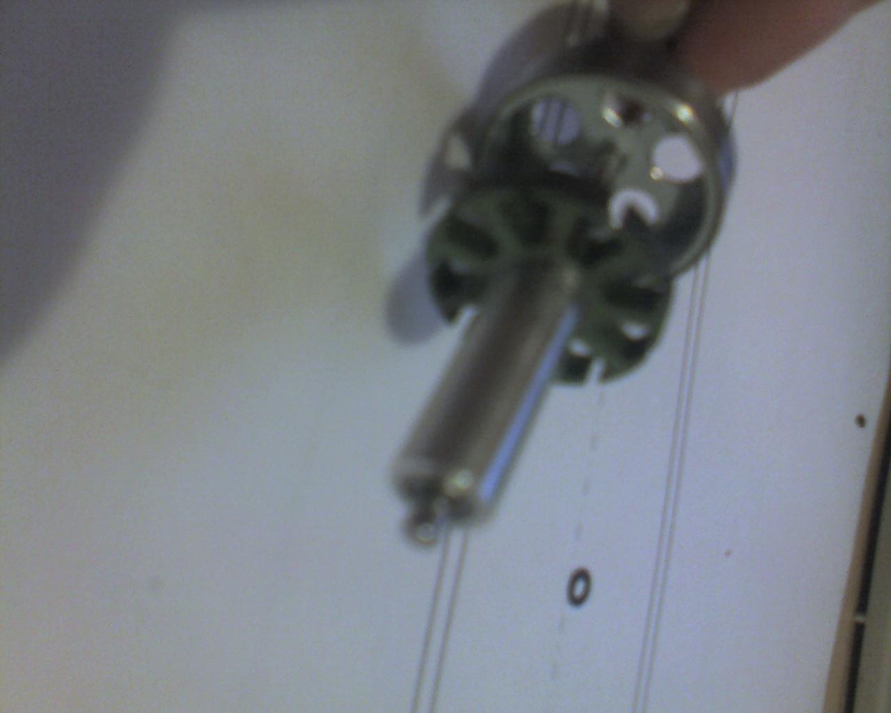

Allora ragazzi ! visto che questo post non interessa molto vi aggiorno con nuove foto , questa volta , l' avanzamento lavori della motorizazzione :

Ed ecco come vanno i lavori ; realizazzione capottina , supporto motore e punta affusolata :
a presto , lo so lo so sono un po lento ma questo è il tempo .

Originalmente inviato da Alessio68
Vai così. Ti sto seguendo. Il motore l'hai provato ? Spinta - ampere - elica ?
Peso per ora ? Canali n° ? e ddai non fare il misterioso. Gli alettoni sono incernierati tipo canard ?
Fai sapere dai.

Si paolo-giusy il motore l'ho provato ma scaldicchia , stò aspettando che arrivino i magneti così vado lento lento . Gli alettoni non li uso perchè la configurazione è con gli elevoni (due servi-speriamo in bene) per il peso dovrai aspettare perchè non ci crederai non l 'ho ancora pesato , cmq siamo abbastanza leggeri , un calcolo grossolano mi dice 170/180g .
