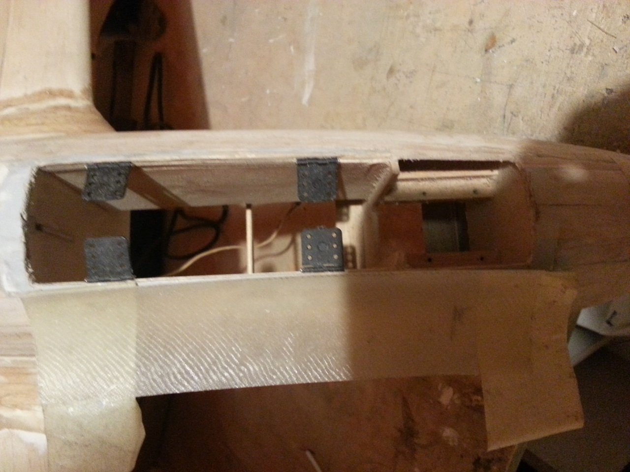

Salve a tutti, dopo un lungo tempo di inattività vorrei completare il mio p38 della royal riprendendo la costruzione esattamente da dove mi sono bloccato anni fa; come posso fissare un portello in fibra di vetro con delle cerniere in plastica del tipo utilizzato per le parti mobili? che colla utilizzare per unire resina e plastica? allego immagini per chiarezza grazie Marco |

Io li fisserei con epoxy 5 min (temporaneamente) e poi farei un 'cerotto' di fibra sopra la cerniera in modo che la cerniera rimanga inglobata tra i due strati di fibra. Bello il P38 della Royal, caso mai decidi, per mancanza di tempo, di darlo via... |

dimenticavo: attenzione sia con la 5 min che quando si fibra la striscetta di non avvicinarsi troppo all'asse della cerniera altrimenti si inchioda tutto. Magari è ovvio ma è sempre meglio ricordarlo. |

sto incollando con la 5min uno dei tre portelli; il primo tentativo è miseramente fallito provando ad aggiustare la posizione della cerniera.. se tutto funziona domani procedo con la fibratura e poi con gli altri.. grazie fabio! |

gratta e scartavetra bene quel portellino dove vuoi fissare le cerniere...altrimenti invece di un incollaggio fai un'appiccicaticcio.... te lo dico per esperienza.. ![]()

Ma usare 4 viti metriche diametro 1.5mm a testa conica lato sportello con relative ranelline e autobloccanti lato cerniera? (4viti per ogni cerniera). Leggero, bello, ma soprattutto, smontabile Saluti!

P.s. l'epoxy da 5 min su materiali non assorbenti e flessibili ce la vedo male a meno che non aggiungi fibrette o fiocchi di cotone. Se mai meglio quella da 30 minuti, leggermente più rigida e resistente. Come ti ha consigliato loisi, "sporca" le superfici, sia dello sportello sia della cerniera, addirittura usando dremmell ed una fresetta. Più asperità crei, maggiore sarà l'ancoraggio Saluti!

L'incollaggio suggerito da Fabio sembra aver funzionato.. interessante anche l'idea delle viti ma non so dove procurarmi delle viti così piccole; ho qualcosa in un cassetto, di certo però non sufficienti per completare il lavoro. Avevo pensato anche all'utilizzo di micro rivetti , magari fatti in casa. potrei utilizzare dei piccoli chiodini residuo di un modello navale statico.. dovrei però fare delle prove. |

Se ci fosse stato perfetto combaciamento tra superfici avrei detto addirittura 'usa due gocce di attack' e poi procedi come sopra. ![]() | |
