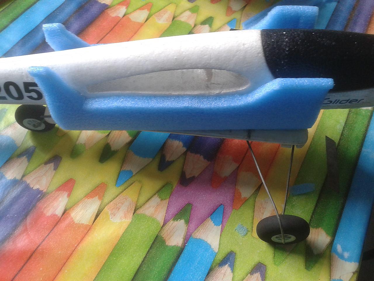

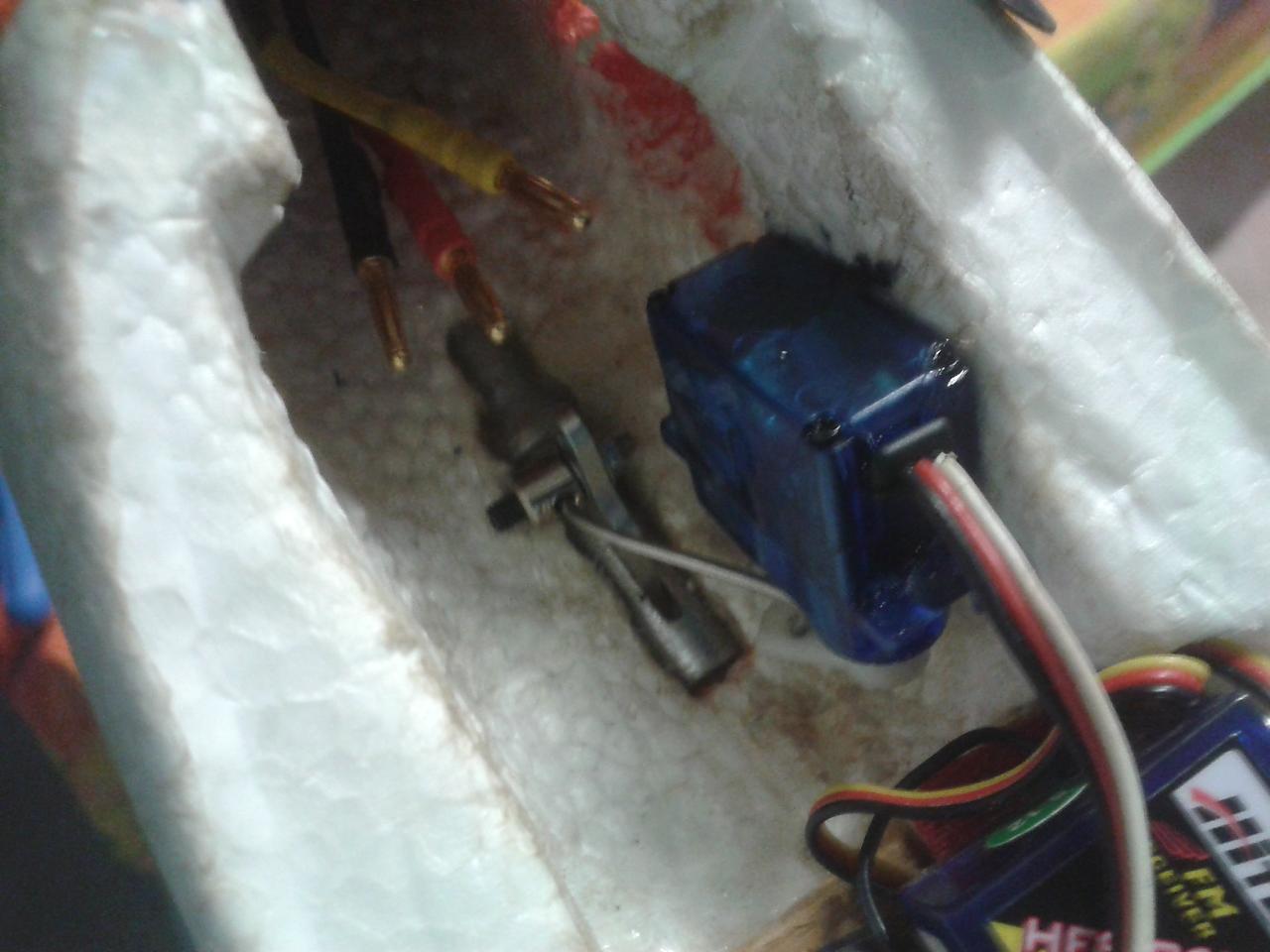

Ciao ragazzi! Io e un mio socio avevamo la necessità di installare un gancio traino sul mio Easy Glider Electric e non trovando nessuna guida on-line abbiamo deciso di mostrare qua il nostro lavoro. Il gancio utilizzato e' questo: Radio Control Planes, Helicopters, Cars, Boats, FPV and Quadcopters - Hobbyking* Il servo e' un banalissimo 9g da 1,5kg e il tirante è di acciaio armonico da 1,5 mm. Inoltre abbiamo costruito un dolly sul quale appoggiare l'aereo in fase di rullaggio, sia per poter decollare da piste asfaltate sia per ridurre l'attrito in caso di decollo su prato. In allegato le foto della costruzione! |

ok per il resto, ma un dolly per far decollare un EG nun sepò vedè Citazione:
