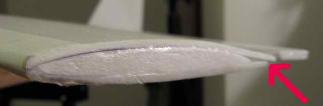

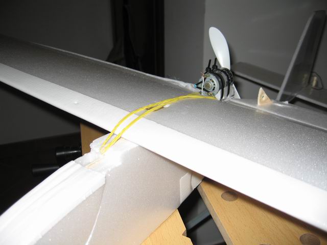

Ciao, ho finito il primo modello in depron e ho bisogno di alcuni consigli che non sono riuscito a trovare leggendo le istruzioni dell'autore (complimenti per il bellissimo modello) e il sito di Albyone (complimenti per il tutorial che mi ha aiutato un sacco). 1) fissaggio del motore. Ho usato delle fascettine (vedi foto) ma il motore si spostava durante il collaudo sino a consumare un pezzo di alettone. Adesso ho tirato un pò meglio le fascette ma volevo sapere se ci sono altri metodi 2) fissaggio ali. Come si vede nelle foto ho usato l'elastico (incrociato e non). Nella foto ho tolto il servo sistemato sul dorso dell'ala. Con questo metodo, però, c'era troppo gioco delle ali e dopo le cadute l'elastico tirava anche il servo. Altre soluzioni? 3) la parte posteriore dell'ala è normale che non sia allineata (vedi foto)? 4) l'autore parla di svergolatura negativa delle ali: chi me la spiega con parole da neofita? Ciao e grazie a tutti quelli che vorranno postare i loro consigli (sicuramente mi farò ancora vivo) Angelo Ultima modifica di angelo.p : 13 agosto 06 alle ore 23:56 |

Copri la fessura con il nastro. Prego.

questa sera collaudo... ho ancora un dubbio: ogni volta che l'elastico è partito ha tirato il servo sull'ala e adesso il servo non è più fissato bene. Qual'era il metodo giusto? dovevo mettere dentro l'ala qualcosa di duro a cui fissare il servo? Adesso per prova ho incollato un pezzetto di compensato e metterò il servo lì dentro ma non so se è una cosa giusta. Ciao Angelo | |

La configurazione servo sul dorso ed elastici non è proprio la migliore; gli elastici interferiscono un po' anche con i rinvii alle squadrette. Certamente il servo deve essere fissato in modo rigido all'ala, a prescindere dagli elastici; rivesti il servo con un po' di nastro ed incollalo nella sede con colla a caldo o altro. Mettendo gli elastici più robusti, questo problema dovrebbe sparire del tutto; si romperanno solo se molto usati e non appena messi.
