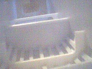

Cool qualche foto
ecco qualche foto ( temporanea ) domani levo queste e posto quelle migliori!!

dalla foto sembra molto leggero come costruzione...sicuro che sia resitente abbastanza?forse è per quello che ti viene così leggero..

Originalmente inviato da matteo27
Anche a me a giudicare dalle foto mi sembra leggerina la fusoliera come costruzione. Tieni in considerazione che ci dovrai fissare l'ala di 1,6m soggetta a forze e torsioni.
sei certo che con una ala di quelle dimensioni , opportunamente rinforzata, riuscirai a stare entro i 500 g ?
