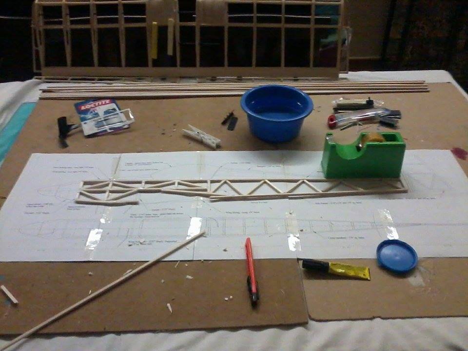

Vi chiederete... me lo sto chiedendo un po' anch' io, a cosa serve un build log di un principiante?? Soprattutto se online c' è già un tutorial passo passo con foto illustrative? ![]() ![]() La risposta è abbastanza banalmente... notare tutti gli errori che faccio nel corso della costruzione e non ripeterli ![]() Quindi, fucili puntati anche sulla più piccola stupidaggine ![]() Sono partito dai disegni PDF che vi allego e per capirci un po' di più li ho "trasformati" in formato CAD in modo moooooolto spartano... vi allego anche questo ![]() Lista della spesa: 2 tavolte di balsa da 1 mm una (ma ne basterebbe mezza) tavola da 2 mm 20 listelli di balsa 3x3 e già sono molti un tondino in fibra di carbonio compensato di betulla 3mm (ho esagerato lo so.. lo hanno capito soprattutto le mie dita ![]() 1 tavola di balsa 1 cm (anche meno di una tavola intera) 1 listello tondo di balsa da credo 6mm (utilizzato come bordo d' entrata) 1 listello di balsa da 8mm (da cui ne ho ricavati 2 da 4mm... uno dei quali è diventato il bordo d' uscita) mi pare sia tutto, dal prossimo post vado con le foto |

Allora... ho iniziato con il taglio delle centine, traforo giocattolo, traforo a mano, 2 taglierini di 2 dimensioni. incollo la centina ritagliata sul betulla, e qui cominciano i problemi ![]() Il traforo giocattolo va per un po poi comincia ad incepparsi, la parte a 90° della lama si inceppa nel legno e il traforo inizia a grattare... mio padre sostiene sia un freno, perché essendo giocattolo non deve giustamente tagliare troppo (età 8+). il traforo è comunque di certo migliore di un seghetto a mano, quindi si è giocattolo ma con la balsa funziona divinamente. allora passo al seghetto a mano, che si inceppa anche lui (in seguito cambio la lama con una più fina e si inceppa di meno), taglierino, e si rompe (con la 2a delle due dime in compensato si rompe anche il traforo giocattolo che incastrato non riuscivo più a togliere), alla fine, per la disperazione, mio padre arriva con l' incisore da 30000 giri al minuto... lo so, probabilmente non è il metodo migliore perché potrebbe bruciare la superficie che poi va incollata, ma con gli altri metodi minacciavo di fare notte. ebbene, dopo aver notato che anche la carta vetrata fa il solletico al betulla, utilizzo l' incisore anche per rifinire la dima, mi sfugge e mi scheggia il dito ![]() Non sono nato per fare il falegname misà ![]() Lasciato da parte questo inconveniente con il compensato, passo alle dime in balsa da 2mm, faccio il pacchetto e.. non che siano venute benissimo, in alcune ho preso la vena, ma poco male, tanto verranno ricoperte in seguito con listelli da 1 mm. si sposta tutto in casa e si inizia ad incollare l' ala... una goccia d' attack per fermare il listello in alcuni punti, e poi via col vinavil. come longherone utilizzerò il tondino in carbonio. non ho nulla da fare, quindi mi metto a fare il direzionale, ed in seguito l' elevatore.. anche qui, attack+vinavil. continuo l' ala, metto le cerniere nei timoni, faccio gli alettoni e metto le cerniere anche li, bordo d' entrata, bordo d' uscita, balsa da 1mm. manca la copertura delle spallette, che vedete in foto, ma che era venuta male poiché l' ho realizzata in "fascette" non avendo la balsa abbastanza larga, ricomprerò la balsa da 1mm (la seconda) e rifarò daccapo, dopo aver staccato tutto. sfrutterò l' occasione anche per comprare altri 10 listelli di balsa 3x3, visto che ne è rimasto uno solo e di certo non basta per la fusoliera. foto fatte con il cellulare, nel prossimo post ne metto altre. non sono in ordine ![]() |

ecco le foto rimanenti. Stavo pensando a come rivestirlo. di certo sarà termoretraibile, oracover credo, devo scegliere colore. volevo farlo semitrasparente o trasparente, ho ancora un pezzo di rosso del SS stearman, mi ronza in testa anche l' idea di farlo fiammato avanti e trasparente dietro (eventualmente fiamma rossa e semitrasparente giallo) anche se forse non è molto facile farlo bene alla prima botta quindi forse ripiegherò sul monocolore, magari con qualche decal in ricordo agli iron maiden, dato proprio il nome del modello ![]() Nota bene: tutte le foto sono fatte in momenti "random", in molte di esse si vedono alcuni particolari da curare come un listello che sporge dall' ultima centina, ad esempio. |

Hai fatto bene a postare i tuoi progressi nell'ottica della critica costruttiva, non ti preoccupare! Secondo me dovresti curare un po' di più il taglio: le approssimazioni sulle centine ti portano ad un profilo irregolare e sugli altri pezzi ad incastri non precisi con conseguenti scaletti. Non ci pensare due volte a buttare una centina e rifarla se non ti piace. Io sono arrivato a rifare la stessa centina anche 3/4 volte fino a quando la qualità non mi soddisfaceva. Ed il balsa taglialo con il tagliabalsa non con il traforo! Armati di lama affilata ed appuntita e righello in metallo. Gli altri attrezzi li comprerai man mano, ma almeno l'attrezzatura base devi averla. Per quanto riguarda i bordi di uscita ed entrata si vendono già fatti, magari ti elimini parte della scartavetrata (vanno sempre adattati un po'). Per quanto riguarda i listelli di balsa: non so quanto stai spendendo, ma esiste uno strumento apposito (balsa stripper) che ti permette di ricavarli dalle ben più economiche tavolette: ![]() Per il resto: continua a costruire! Era un modelletto sbarazzino che avevo intenzione anch'io di fare e non escludo di farlo anch'io in futuro. |
![]() | #5 (permalink) Top |
User |
Tagliando i listelli con il taglierino si rompono come i tuoi.. ![]() ![]() ps. Usa solo il seghetto a mano ![]()

![]() Di listelli ne ho comprati 10 e ne compreró altri 10 che avanzeranno anche, quindi non è una spesa gigantesca. Anche i bordi sono stati comprati in seconda battuta dal brico vicino casa che non aveva i bordi gia fatti e mi sono arrangiato cosi. Listelli e il 2o foglio di balsa li vado a comprare a negozio di modellismo appena posso che costano di meno (anche se è un po lontanuccio) Per il taglio dei listelli, piu avanti nella costruzione ho trovato il metodo giusto per tagliarli senza "romperli" che ho applicato negli alettoni... Ovvero usare il taglierino quasi come coltello, tagli delicati e ripetuti e il risultato è perfetto. Inviato dal mio GT-S5360 con Tapatalk 2 | |

e' bello vedere una persona così giovane darsi da fare per la costruzione di un aeromodello, tuttavia nel tuo caso mancano gli atrezzi essenziali per la lavorazione del legno quali un taglia balsa, un tampone di carta vetro da diverse grane, un seghetto da traforo manuale,eccc quando fai un pacco di centine non stringere troppo la vite, altrimenti come in foto ti si rompono le centine. i listelli cerca di tagliarli precisi, altrimenti quando li vai ad incollare non combaciano e civuole più colla. sono perplesso su come hai incollato le cerniere: la vinavil non eè adatta ad incollare la plastica, quindi non credo reggano molto. ti consiglio anchio di comprarti un taglialistelli, perchè così risparmi molto tempo e denaro. altra cosa: cerca di avere meno fretta. nell'aeromodellismo porta solo guai

altra cosa: per il legno la colla migliore è la huhu art, per gli incollaggi veloci la ciano, e per gli incollaggi importanti l'epossidica ps: quando lavori ti consiglio di coprire il piano di montaggio con una pellicola trasparente, in questo modo potrai usare il disegno anche in futuro

![]() ![]() metto anche un aggiornamento dei lavori, ho comprato il materiale mancante e mi sono messo all' opera. ora torno di fuori armato di taaaanta pazienza per tentare di tagliare l' ordinata motore da quel maledetto batulla XD e stasera mi armo anche di epossidica per incollare i piani di coda, l' ordinata motore e il l' abete che utilizzerò per le viti che terrano insieme ala e fusoliera. | |

Sei sicuro che quello sia un seghetto da traforo? A me sembra più un seghetto per il ferro. Come fai a fare le curve strette con quella lama? Ci vuole la lama a filo ed un archetto tipo questo: ![]() Inoltre non usare un piano ballerino e sconnesso per assemblare i pezzi, altrimenti ti vengono tutti storti e le ali svergolate. Quel tagliabalsa va benissimo: USALO! Montaci la quinta o sesta lama della fila superiore a partire da sx, una di quelle due più appuntite. |
