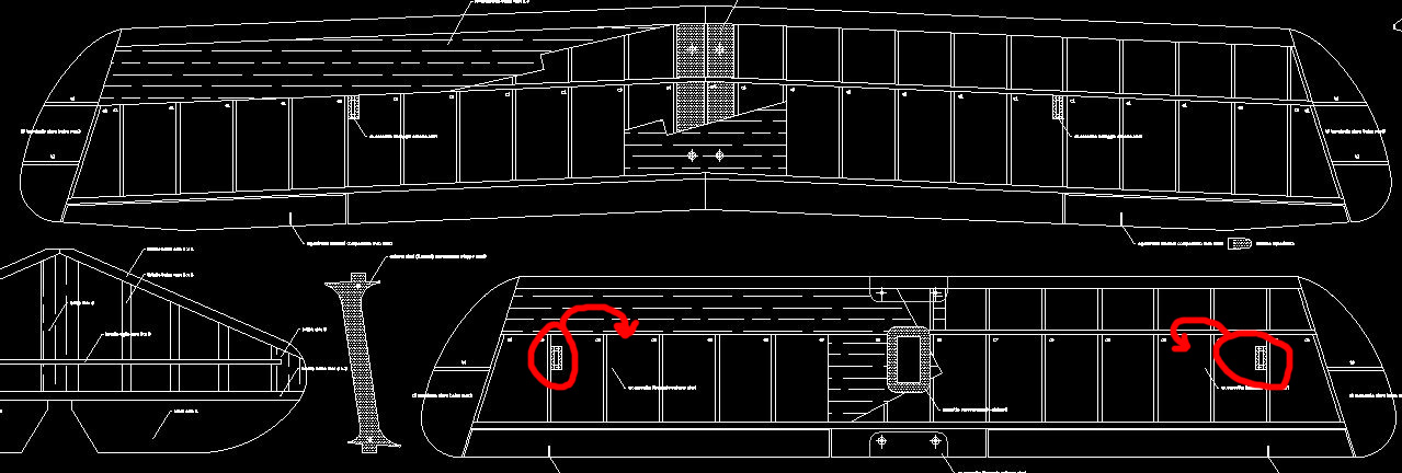

Eccomi Primo dubbio, come si vede dallo stralcio segnato in rosso, ho modificato la posizione del fissaggio cabane che prima era dove indicano le frecce ma in tal maniera non corrispondeva alla verticale dell'ala superiore. Mi sono perso qualcosa o era un errore? Il secondo è un po' più complesso ma penso di aver risolto spero, riguarda il rivestimento inferiore dell'ala superiore in conpensato di pioppo da 3mm ove il rivestimento in balsa adiacente è da 1,5mm e oltretutto il profilo in quel punto è leggermente convesso e piegare il compensato da 3 per seguire tale profilo mi sembrava arduo...vabbè trovata un'altra soluzione per rinforzare il fissaggio. ![]()
__________________ "Mi piace il profumo del mattino, quel profumo che sento appena metto piede fuori dalla porta, il profumo di un nuovo giorno...non è lo stesso odore della sera, l'odore della fine." |
