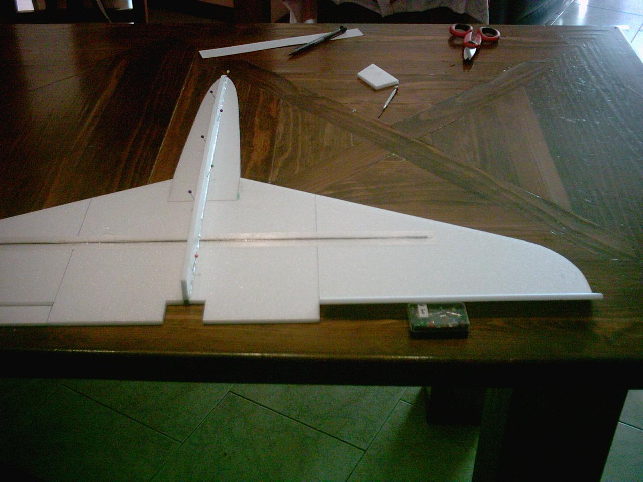

Ciao, mi piace il modello, anche se con il tipo di coda che gli hai dato, rinforzerei un bel po' l'attacco di questa alle ali, il depron va a finire che ti si piega in un secondo. Maagari già un paio di strrati di carta da pacchi potrebbe bastare... Motore spingente tipo 400 e ghunterina?? A giudicare dalla piccola superficie alare direi che filerà bello veloce.... a quando il collaudo?? |

Ciao MikyFly ! per il collaudo penso settimana prossima tempo permettendo . Comunque la motorizazzione è quella che si vede nella foto vicino alle batterie : oppure la trovi su jonathan.it come simplex 3d della rc sistem . Per quanto riguarda il timone ho intenzione di rinforzarlo con tondino di carbonio (vedi fac simile dell' ala) . bye bye a presto ![]() |

Con una 8*6 devi stare un po' oltre 3/4 di gas per volare bene, ma il motore scalda meno. Se il pacco di Lipo che vedo è da 11.4 Volt direi 8*3.8, altrimenti, anche considerando il caldo di questi gionri, rischi di FONDERLO!!! Ottima l'idea del tondino, ma forse, visto che il timone di profondità on sarà direttamente nel flusso dell'elica (almeno così sembra) potresti pensare anche a fargli un rinforzo con della carta da pacchi da 80gr e del vinavil diluito con acqua 60:40, giusto per contenere il peso... Facci sapere! | |

Ciao a chi mi sta seguendo ! Grazie MikyFly per il consiglio , cmq avevo messo in preventivo l' utilizzo delle lipo 11,1v e elica 8x4,7 ; vedremo a lavora finito peso e spinta statica . Ciao Paologiusy vedo che mi hai dato il bentornato , cmq se non partecipo assiduamente al tuo post vedo che sei seguito da persone competenti . I lavori avanzano ed ecco nuove foto : ridisegnato piani di coda e irrigidimento tramite dondino di carbonio : a presto ![]() ![]() |
