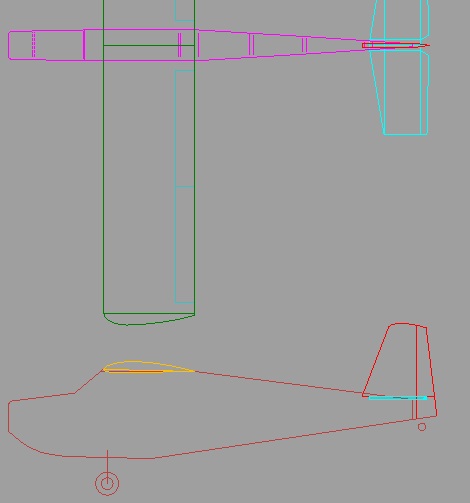

Salve a tutti, sto cimentandomi nella progettazione di un trainer ad ala alta con un apertura di 150cm, praticamente ho preso un modello già dimensionato e applicando varie formule trovate su internet sto cercando di arrivare ad un aereo con prestazioni tranquille, praticamente un trainer scuola. Verrà realizzato tutto centinato, la fusoliera verrà fatta in depron/balsa/compensato così da rimanere leggeri e poterlo motorizzare elettrico. Per il profilo dell'ala utilizzerò un NACA2415, mentre per lo stabilizzatore verrà fatto a tavoletta (0°) e questi sono gli altri dati apertura alare: 150cm Peso stimato: 1100Kg +- 10% rapporto volumentrico (K): 0,54 corda alare: 24,5cm superficie alare: 36,6 dm2 CG: circa 8cm braccio di leva (BL - 33% della corda dell'ala e 25% dello stabilizzatore ) parte mobile: 10% superficie dietro alare : 3,5° incidenza alare: 1,5° stabilizzatore: corda radice: 16cm corda estremità: 12 cm lunghezza: 50cm parte mobile: 25% superficie deriva: corda radice: 22cm corda estremità: 12 cm lunghezza: 21cm parte mobile: 30% superficie fusoliera: lunghezza: 113cm In allegato trovate anche le immagini, aspetto consigli e considerazioni in merito. |

Ti ho già risposto giorni fa sul forum aerodimentoso Se hai applicato correttamente le formule che ho usato qui per il Ramingo allora la strada è quella giusta. Trovi anche il progetto in formato dwg/pdf. Personalmente per un trainer scuola vedo più adatto un classico clark-y. Ultima modifica di tochiro : 04 giugno 13 alle ore 16:08 |

Salve, vi aggiorno sull'andamento del progetto, sono state aggiornate alcune misure e come vedete nell'allegato vi ho indicato come sono state calcolate le dimensioni delle superfici, il colore rosso + il colore verde danno la superficie totale, il colore verde la superficie mobile. In blu le dimensioni quotate. saluti |
